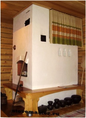

Tere arvo11!Heida pilk slaavi ahjundusele ja leidub palju head,lihtsat ja odavat.

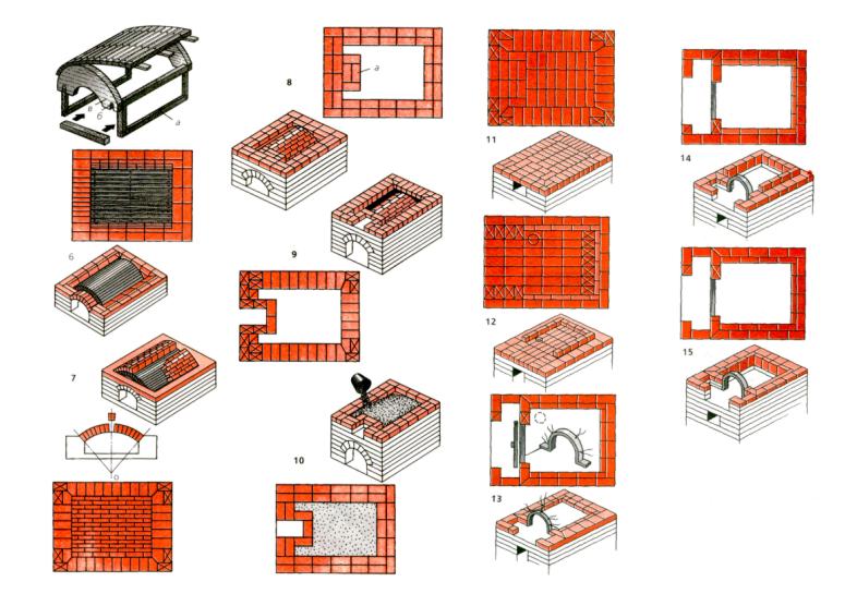

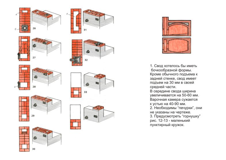

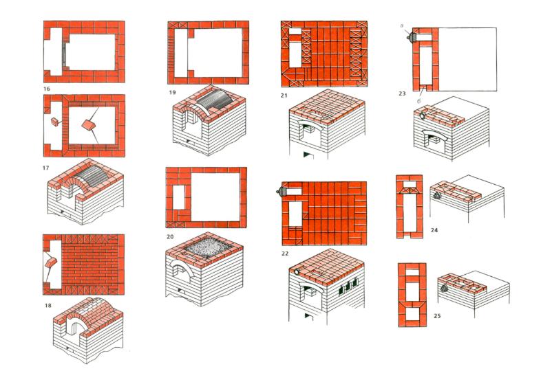

Re: Ahju ja korstna paigutuse mure
Väga hea ja hariv pilt!
Peab tunnistama, et mina ei näe ühtegi pragu!
Kas slaavi ahjundusega kursisolevad inimesed (Juhan näiteks) oskavad ütelda, kas neil on vooder või mitte?
Algaja hobipottsepp
hobipottsepp@hot.ee 5043316
Ja seda ka ei ole näha, et sinna veel tuld oleks tehtud :scratch:
juhan
Postitusi: 489
Liitunud: 10 Nov 2007, 10:09
Asukoht: hiiumaa
See pilt,mis ma panin on netist,aga ma olen taolisi ahje teinud Alajõel ja Smolnitsa külas.Sellise lahendusega on võimalik lihtsalt korsten viia õue läbi viimase lõõri.Panen veel mõned skeemid siia,ehk tuleb kasuks.
