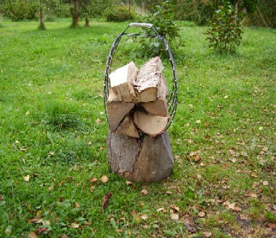

Palju kulub kütust
Tere!Teema alustuseks panen pildi,kus on 40cm-i pikkused õhukuivad kasehalud ja neid on seal korvis 12,5kg.Seda selleks,et tassime küll igapäev puid kuurist,aga kes see neid kaalub!Nüüd saab võrrelda. Kas keegi saab sellise kogusega oma ahju köetud ja elamise soojaks?Kui jah,siis mitu kraadi on teil köetava ruumi(de) temperatuur ja kui soojapidav on teie maja.Kas kasutate lisakütet(põrandaküte,soojuspump,maaküte,päikeseküte)?Kuskilt olen kuulnud,et õhukuiva(kuni 20%) kase mahukaal on 480kg/m3.Pole kaalunud ise.Eks igaüks saab arvutada palju kütab ja mitu kuud.

Unustasid mainida, mitu ruutmeetrit on su elamine, mida kütad. Tegelikult mängivad ka toa kõrgused rolli.

Tere!Vaat kui ma ütlen,et ma ei usu seda 5cm-ise soojustuse niisuurt efekti,siis teadagi kaldub teema mujale.Hoian pigem selles teemas kõrvaltvaataja rolli,sest isegi metsamehed vaidlevad seda,kas kase kuivaine tihedus on 600kg/m3 või 478kg/m3.On erinevad potseppade koolkonnad on erinevad kasvukohad puudel.Erinevad arvud annavad erinevad tulemused ja sellepärast paningi teema algusesse illustreeriva pildi puukogusest ja kaalust,et asjast mitteteadvad inimesed saaksid võrrelda.Mõni teeb puupliita peal mitu korda päevas süüa ja ei tulegi sellepeale,et see ka kütab elamist!

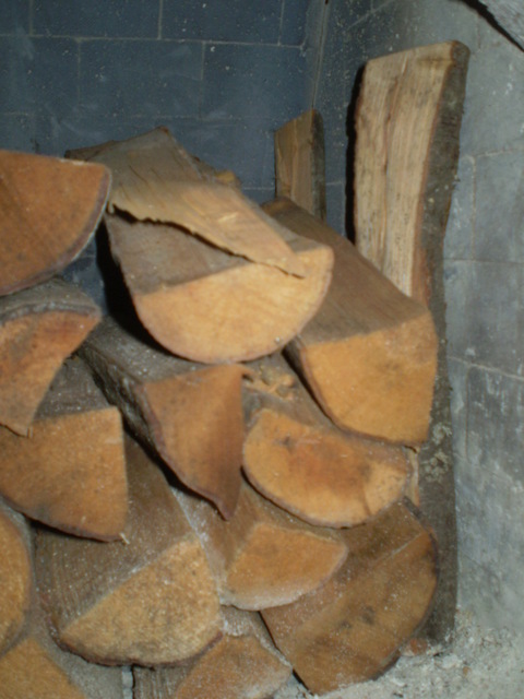

juhan kirjutas:Tere!Teema alustuseks panen pildi,kus on 40cm-i pikkused õhukuivad kasehalud ja neid on seal korvis ....
Ilusad puud sul.
Ja minu puud näevad välja sellised. :)
Pole küll nii ilusad. ;)

kopallil on selline kogus puid all ja-väga,väga "kuldne"!Ja see on pool täit.

Mis ajast ülekütmine garantii alla kuulub?
Võib aru saada, et tegu sama mahu mitte massiga tammega.
Lisaks tegu ilmselt suhtkoht väikese võimsusega kütteseadmega kui seda ümber oli võimalik vahetada.

Onusnooker mainis eelnevalt, et ta küttis sama koguse tammega oma ahju ümbervahetamisele.
Minu vihjele ülekütmise garantii alla mittekuulumisega reageeris ta vaid suurte silmade järelejätmisega oma postitusest.

Silmad jäidki järele, tahtsin postitust muuta kuid kogemata kustutasin selle.... ei ole häda peita ega varjata midagi !
Järelikult siiski ei olnud tegu ülekütmisega kuna kamin vahetati välja samas kui "ajudega" kütta ehk leeki suureks mitte ajada on võimalik ilusti kütmisviisi valida. Peale vahetust on kamin pidanud vastu nii nagu peab ja kütan sama puiduga ja samat moodi (vaikselt) ja kestab. Ilmselt oli tegu praagiga mis peale seeria numbri küsimist suuremate probleemidaeta vahetati.
