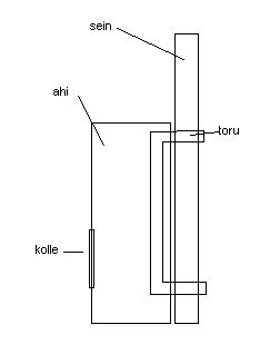

Kas on mingi lahendus ka sellisele murele. Nimelt jääb üks tuba ahju taga oleva kandva betoonseina taha. Kuidas sinna soojust juhtida? Mingi toru läbi ahju ning otsad siis põrandale ja lae alla? Tekib mingi ringlus?
Läbi ahju siis mõtlen mitte läbi kolde vaid näiteks püsti läbi ahju. Idee poolest peaks torus olev soe üõhk liikuma hakkama ning tekkima ringlus.
midagi sellist:
midagi sellist:

Re: kaminahi
Ahju sisse pole vaja küll mingit toru müürida. Kasuta ära lihtsalt ahju tagumine külg.Kaks auku seina ja ahju külgseinad vastu vaheseina. Ahju tagakülje ja seina vahele jääb vahe, ca 5-7 cm. Hüpokaust süsteem

Re: kaminahi
Lugemata postitus Postitas küttevahetaja »
jah sul jällegi õigus. Mis see minimaalne sügavus siis tuleks 630 + 70 = 700mm?kaminahi kirjutas:Ahju sisse pole vaja küll mingit toru müürida. Kasuta ära lihtsalt ahju tagumine külg.Kaks auku seina ja ahju külgseinad vastu vaheseina. Ahju tagakülje ja seina vahele jääb vahe, ca 5-7 cm. Hüpokaust süsteem

Re: kaminahi
Umbes-täpselt
