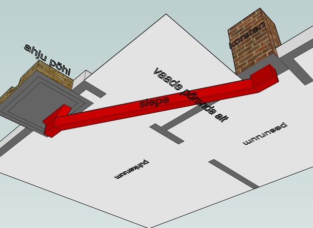

Kui olud võimaldavad saab slepe põranda alla paigaldada otse kamina alt korstnasse. Kamina asemel oleks laskuvate lõõridega klaasusega ahi, mis kütab nii elutuba kui ka puhkeruumi. Sellise lahenduse korral tuleb puhastamis võimalused hoolikalt läbi mõelda!

Kõik jutt on kena ja asjalik, kuid kas seda viimast saaks kuidagi selgemalt väljendada? Ei saa mõnes sõnast aru :blush: Ja mis veel, et ruume omavahel vahetada ei saa, kuna puhkeruumi uks peab asuma maja taga, mite küljepeal. Selleni oleks ma ise ka tulnud :)

lisan pildi
põrandaalune slepe.jpg (69.48 KiB) Vaadatud 8753 korda

Tänud! Kuid kui kallis lõbu see on, ning kui sügavale seda pana annaks? 8) Siis veel küsimus, et kuidas sa seda puhastad? :roll:

Re: Kuidas ühendada kaminat ja kerist korstnasse??
Esmalt peaks oludega tutvuma: kas korstnavundament on juba valmis, mis materjalist on läbistatav vundament, millisest materjalist on plaanis põrand ehitada ja millisest materjalist slepe teha teras, tellis või betoon. 58192672

Majal on projekt tegemisel, sellepärast küsingi võimalusi. Kõik võimalused on teretulnud. Vundament peaks tulema fibost, ning tuleb ka põranda küte. Parkett põranda kate. :hello:
Soovitav kasutada spets. toru min. diameeter 160mm (omal on 2m pikkune jupp põranda all), isoleerida kivivillamatiga betoonist ja penost. Otstesse peab korstnapühkija võimalikult lihtsalt ja otse ligi pääsema. Materjali hind ja 2-3 tundi tööd, ning ongi eelarve koos.

Mis se materjal maksta võib ? 8) nii umbes 2m vast tulekski. Selle panen põranda alla, ning siis põranda küte läheb selle pealt? Kui nii saama, siis minu mure olema lahendatud :thumbsup: :yahoo:
