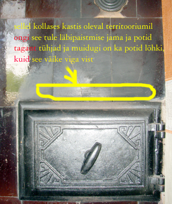

Tere. Küsiks nõu pottahju remondi kohta.
Asi selles, et vanal pottahjul on küttekoldes eesmistel pottidel, mis asuvad ahjuukse kohal, vahed sees (leegid näha) ja pole pottide taga ka kive...ja ahjuukse raam samuti lahti ja loksub. (Ahi on arvatavasti üleköetud). Kas sellist kollet saab remontida.Uut ahju ei saa sel aastal paraku ehitama hakata. Ühe tuttava pottsepa käest küsisisn ja ta ütles, et see pole võimalik, sest kivid(potid) tahmased. Mis sellest sin foorumis arvakse.

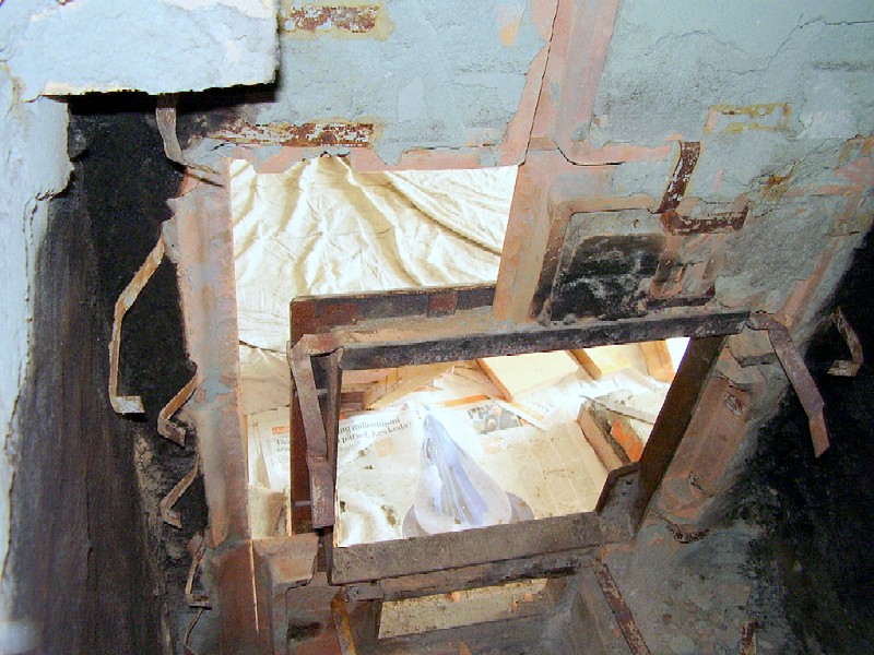

Niih. Suur tänu abiks tulemast talupoegtalupoeg kirjutas:saab küll.ukse kohal peab olema lattraud mille külge on pandud uks traatidega .need tuleb panna uuded või pingutada .enne tuleb ukseraami ja poti vahe vanast prahist puhtaks teha ja suruda tungiga (toetospind tungijalale kuhugi kindlalt).raam korralikult(tungiga ei tohi üle pingutada) ja traadidpingule keerata.kui tehtud anna märku,siis jätkan.
Kuid nüüd asja juure siis. Asi selline, et ka see lattraud on seal koldes täiesti lahti ja traadi jäänused kolgendavad niisama. Kuid nagu su jutust õieti ikka aru saan, tuleb see tung paigaldada selleks, et see ukseraam, saaks tihedalt vastu seda lattrauda - seega surve tuleb anda altpoolt üles. Oli vist nii?
Kuna ma ise asun Pärnus ja ahi Väike-Maarja kandis, siis sinna lähen alles järgmine nv. Seega oleks hea, kui äkki annaksid veel juhtnööre praegu, et teaksin, mida seal veel vaja läheb ja kuidas talitada. Panen siia üles ka paar pilti - seest - ja väljastpoolt tehtud. Tänud juba ette sulle.

ahjuuks ei tohi minna vastu lattrauda .sinna peab jääma paari kolme sendine vahe ,et saaks pingutada traati mis on keeratud ümber lattraua ja ahjuukse raamiaugust(topelt traat ja jääb ketilüli kujuga).lattraua otsad peavad toetama vastu kivi mis on paigaldatud vastu ahjuvälispotti.sellest paari kolme sendisestvahest keeratakse traat (kaheksasse) kruvikeeraja või naelaga pingule.surve ei oleks mitte alt üles vaid võimalikult otse.kui uks vastu ahju siis traat pingule.päris kõvasti ei tohi pingutada.tuleb jätta tiba paisumis ruumi.traadiks vali pehme raudtraat.kui latt ja uks paigas ,siis eemalda ahjuuksekohal nähtavad savitükid nii ,et jääb võlvialla sile potitagune(ettevaatust katkise potiga )ära midagi peksa vaid vaikselt nokitsedes eemalda savi.nüüd otsi samottkivi ja sobita kivi latipeale keskele raiudes kivil nurke kumeraks.kivi sobivaks tahutud panesavi ahjupotitaha ja kivi peale paksult siis tuleb suruda kivi paikanii,et üleliigne savi pressitakse kivi külgedelt välja(õhuvahe ei tohi kuhugi jääda ).kahele poole kivi pane samamoodi kivi tükid . küsi juurde.

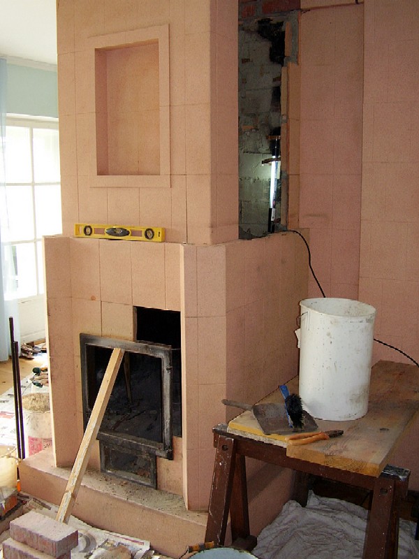

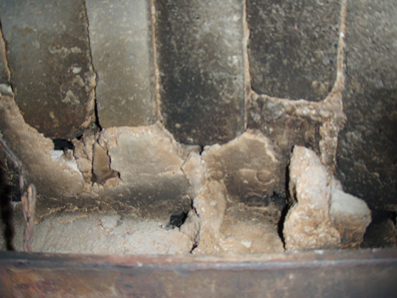

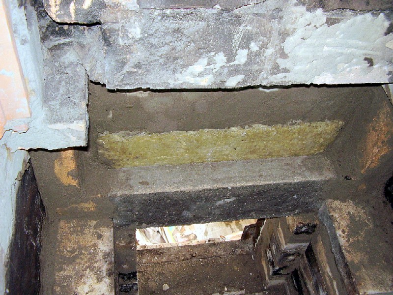

Tere!Ma ei tea seda,kas sul Temor.r on asi asjaks läinud,aga mul juhtus selline tegemine sel nädalal.Ahi-ilus pottahi,aga kahjuks sisemus valesti tehtud.Tuharestile polnud jäetud paisumisruumi ja surus eesmised,paremast küljest,potid välja.Teine viga tuli sellest,et kõik see sisemine kupatus oli võlvi peal.Ei mingit seotist,et raskusjõud laheneks müüritisele.Tuligi külg lahti teha ja sisemus uuesti laduda,sest potte ei saa muidu kinni tagasi,kui pole uus savi vahel.Valasin ka uue silluse.Lattrauda sellisel kohal hästi ei usalda.Ennem vinkelraud.Panen siis pildid ja kui on küsimusi,siis andke aga!
Tahaksin juhtida veel tähelepanu uksele,sest on hea näide selles,kui köetakse liiga pikkade puudega.Raamilt on värv lihtsalt ära kadunud.Seega soovitan lõigata puud kolde sügavusest -15 sentimeetrit!

Tere!Sellepärast ma pildid panengi,et see asi on võimalik.Ääreraam oligi tihkelt ning kuidas täpselt köeti,jäägu kütja südametunnistusele,sest pottsepp saab niigi vastata ja vastutada!Kuigi ma pole plekkahje 7 aastat teinud on need parimad ahjud üldse maamunal.Võtke heaks või pange pahaks ning umbkolle ei suuda ka niipalju saasta ajada kui Vesuuvi vulkaan oma purskega.Jutt tuli segane,aga enne Jaani ongi mul sellised ajad.
