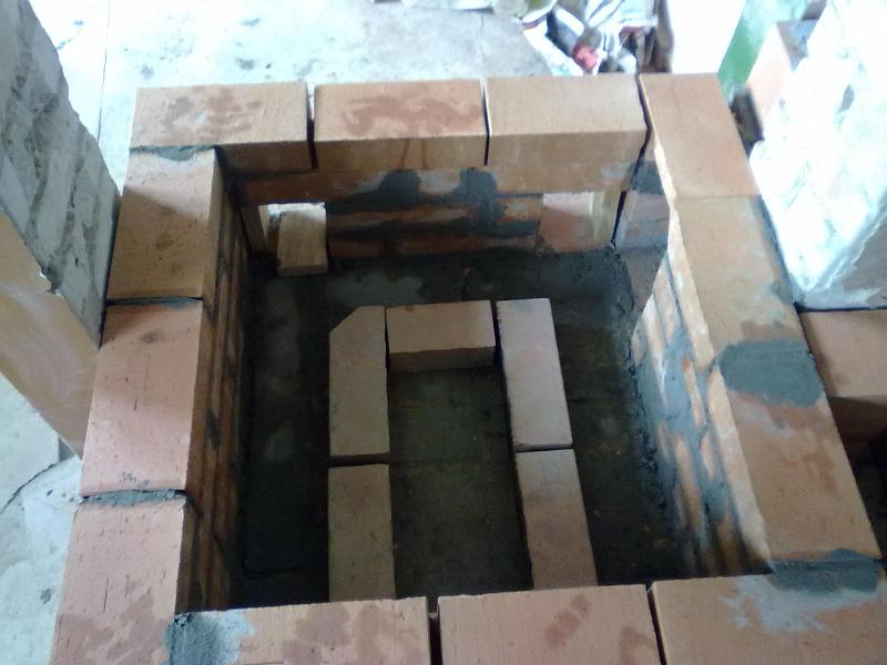

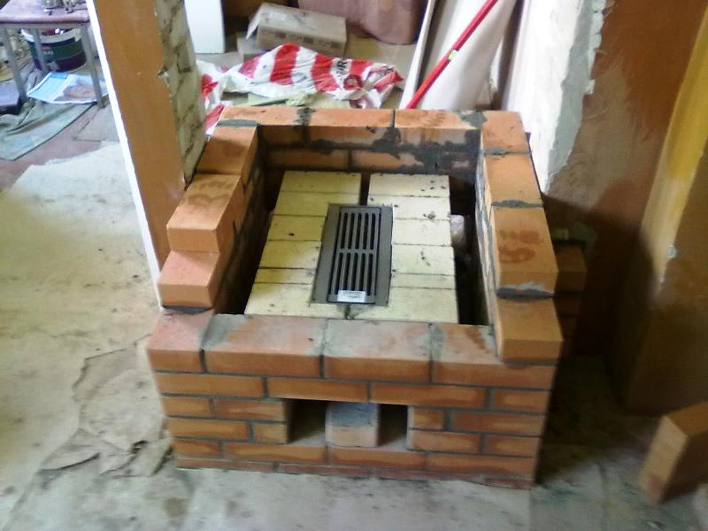

Paar pilti ka siis uuest projektist
algus
algus
kolde põhi
kolde põhi

Postitatud: 01 Juun 2010, 22:32
Postitas Meelis Vaiksaar
Tere õhtust
Nagu näha,peaaegu valmis meister juba
Edu Sulle ja ikka kena suve ka,
Re: Milline ahi teha?
Postitatud: 01 Juun 2010, 22:44
Postitas kaminahi
Sellist kolderesti poleks küll vaja süvistada..... :o
Seguga koonerda kuis jaksad ;)
Mis ülesanne on vasakpoolsel tellispostil? See kuluks kitsamaks tuunida....
Tore, et asi edeneb :thumbsup:

Ei ole veel meister ega saagi selleks.Vähemalt selles vallas mitte.On Praegu muu töö taitsa olemas ja lihtsalt hobi korras teen ainult tuttavatele.See lihtsalt puht õppimise eesmärgil.Aga lihtsalt asi pakub huvi.
Postitatud: 01 Juun 2010, 23:02
Postitas margus2
To Kaminahi:
Seekord kasutan Uninaksi Kvaliteet ahujsegu ja see palju (isegi mitu x ) parem kui ise segatud savipulber ja liiv.Ei määri nii palju ja üldse palju parem kasutada.
Järgmistel piltidel näed miks kolderesti süvistasin.Etterutates ruumipuudus.
Vasakpoolne tellispost kannab mingit tala ja ei riski enam kitsamaks võtta,kuna asi juba alustatud,siis vast pole enam mõtet ka.
Nõuanded ja küsimused ning kriitika oodatud
Päikest!
