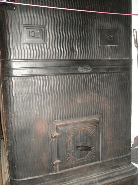

On küsimus seoses umbes 40 aastase plekkkestaga ahjuga. Arvan, et ahi on nii vana, sest umbes sama vana on ka maja. Ahju ust segamise ajaks avades ajab suitsu sisse, selge ilmaga natuke vähem, pilves ja sombusega jälle natuke rohkem. Ahju ja korstent ühendab umbes 2 m kõrgusel slepe, millel pikuseks umbes 2, 5 meetrit. Tahmatops on slepe mõlemas otsas, siiber korstna lõõri poolses otsas. Kui vaadata ahju ukseavast sisse, siis vasakul taga nurgas, mitte kolde laes, on ava, kust siis põlemisgaasid edasi liiguvad. Millised lõõrid ahju sees kulgevad, pole aimugi, sest mingeid puhastamiseks ligipääsu võimaldavaid tahmatopse pole. Selline suitsu sisseajamine on kestnud minu mäletamist mööda algusest peale( ehk siis natuke üle kümne aasta kui sai sisse kolitud). Kas slepe ja sellise konstruktsiooni tõttu on suitsu sisseajamine möödapääsmatu? Teise korruse natuke väiksem ahi, kus on ava kolde laes, kust suits edasi liigub, tõmbab väga hästi, samuti on pliidi tõmme hea kui korra- kaks aastas soemüüri ja pliiti puhastada. Lisaks tekkis küsimus, kas ahju sees kulgevatele lõõridele peaks rajama mingid puhastusvõimalused?

Kui ahi on juba ajanud sisse 10 aastat,siis see viitab kehvale ahjule.Kui oleks ennem hästi tõmmanud ja ajajooksul pikkamööda tõmme halvenenud oleks asi lihtsam.Kui ahjul on püstised lõõrid siis kindlasti on teine lõõr tuhka täis.Selele lõõrile ligipääsuks oleks vaja ava teha.Kas ahju vasakusse külge või ahju ette külge.Arvestada kivi paksuse jagu sissepoole ja oletatava koldelae peale.Minul oli ahi ehitatud 7 lõõriga.Tuli teha 3 auku siis sain kõik lõõrid kätte.Osade ahjudel tuleb auk teha täpselt ahju keskele.Äkki on Teil võimalus digikas ahju pista ja esimesest tõusvast lõõrist pilt teha .See näitaks ära kui pikk on lõõri käik.Kui on pikk siis võib eeldada ,et tegemist on püstiste mitte ring lõõridega.Eks ta katsetamise ja õnne värk ole.Kas ahju ja korstna vahelist slepet ikka puhastanud olete. Lisan pildi, nende puhastusavade kaudu pääsen ligi 3,4ja 5-ndale lõõrile.Äkki on abiks.
Jõudu tööle.
07.veebruar 018.JPG (250.77 KiB) Vaadatud 8234 korda

Slepet puhastan korra aastas. Kui satun jälle Tartust kodukanti, üritan ka pilti teha.

Kuidas need lõõrid sees liiguvad on jah mitu võimalust, millest saaks selgust nii nagu eelkirjutaja mainis. Tee pilt sellest avast, mis kolde tagant seinast ülesse läheb? Oot, kas see ainult ühest nurgast?? Kui tüli ei tee, siis mööda ka selle ava küljepikkused? Kust nurgast see slep ahjust sinna korstna poole? Kas see kolle on tuharestiga või ilma? Milline see siiber sel ahjul?

Koju satun ehk järgmisel nädalal (kool ja töö Tartus), siis loodan ka pilti teha. Slepe läheb ahju esiküljest, siiber on slepes püstine tavaline lükatav siiber (ei oska õiget nime anda, sisuliselt metallileht metallsoone sees). Ava ahju tagumises küljes ainult vasakul, tuharesti pole, kolle kerge võlvkolle (üsnagi lame), ava ahju taga umbes 30 korda 30 sentimeetrit. Sealt saab ahjuroobiga tuhka alla tõmmata( see ava ei hakka kolde põrandalt vaid kivi või kaks kõrgemalt), rohkem puhastama ei pääse. Ahi soojeneb ühtlaselt ja kinnise siseuksega tõmbab kenasti.

tee pildid ära! kui tuld teed, siissisemine uks kinni, aga kuiavatud välimine? kas suitsu ajab sisse kütmise kõigis faasides? kui kiiresti lähevad ahju erinevad küljed soojaks? kas üheaegselt? kas soojus plekesta kahes ülemises osas ka ühtlene erinevatel külgedel? kui sealt tagant avast roobiga tuhka alla tõmbad, siis palju see roop ülese poole läheb? ahju kütmisel on ikka siiber täiesti lahti?

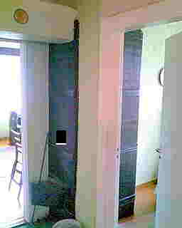

Siiber on küttes alati täielikult lahti, mis puutub erinevasse soojenemisse, siis ahju esikülg läheb soojaks kõige hiljem, keskosa soojeneb minu arust ühtlaselt, vist parema külje keskos, mis asub siis väikses magamistoas, soojeneb natuke pikemat aega. Ahju alumine osa ja kõige ülemine osa jäävad natuke jahedamaks. Ja sinna kolde atagaservas olevasse avasse väga ligi ei pääsegi, käsi pole nii pikk ja roobiga jamades pole veel selle ava tagaseina puutunud. Sisse ajab kogu kütmise faasis kui avada siseuks segamiseks. Kui siseuks on kinni, siis tõmbab ilusti.
Paraku ongi nii, et mingeid jooniseid ega meistri nimesid ei tea, kes selle ahju tegid. Kahtlen, kas ka erialakirjandusest selle kohta infot leiab.

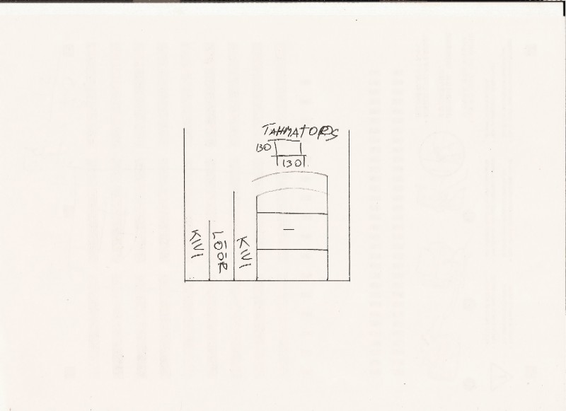

Üks variant selline. Koldevõlvi pealsest kõrgusest 10 sm kõrgemal tee augud 1,2 ja 3 järjekorras, ükshaaval. neist saad leida järgmise lööri kursi. 1. auk peaks küll just sinna tulema kus märgitud eskiisil.

Tere!Teadmata ahju mõõtusid on väga ennatlik lõõride paigutust ennustada.Eriti veel,kui pole pilti koldest.Kutsu kohapeale mõni kohalik pottsepp või pottsepa kogemusega korstnapühkija.Alustada tuleks tundmatu asjaga ikka viimasest lõõrist.sest nii on kindlam ja me ju teame kus see asub.Nimelt viimalõõri "läheduses".Muidugi oleks kõige targem ahju lagi lahti arutada.See ei peaks raske olema kuna ahjud on laotud enamasti saviseguga.Eelnevat lugedes jääb siiski mulje,et tegu on rõhtlõõridega.

1. Ahju mõõtmed on 88 cm laius, 110 pikkus ja kõrgus 225 cm; kolde sügavus on 80 cm, kõrgus 45 ja laius 37 cm. Kolde taga vasakul paiknev lõõr on kolde uksest 50 cm kaugusel ja horisontaalis 45 cm sügav, algab 2 kovirea kõrguselt kolde põrandast. Slepe on 29 korda 29 cm läbimõõdult ning 2 m kõrgune (alumine serv) ja 2 m pikk. Ahi paikneb kolme ruumi seinte ristumiskohas. Uks ja esikülg on esikus, vasak külg ja väiksem osa tagumisest küljest suures toas ja parem külg ning suurem osa tagumisest küljest väikses magamistoas(seistes näoga ahju ukse poole).
2. Kodus olles ka kütsin ahju ja jälgisin täpsemalt, kuidas soojeneb. Kuna oli üsnagi soe, panin ahju 5 umbes 50 cm peenemat männihalgu. 40 min peale kütmise algust (rahulik põlemine) oli kõige soojem ahju esikülg. 55 min peale kütmise algust olid kõige soojemad suures toas paiknev külg (seal külje son ka lõõri algus koldes) ja esikülg, väikses toas paiknev osa oli aga vaid ülemiselt kolmandikult soe, keskmine ja alumine osa olid leiged. 1 tund ja 40 min peale kütmise algust, kui ahju kinni panin, oli seis sama, et suures toas keskel ja üla osas ühylaselt soe, allosas natuke jahedam, väikses toas ülaosa soe, keskmine leige ja kolde kõrgusel paiknev osa aga soe.
Lisan ka mõned pildid ja kordan ka küsimust: kuidas võimalikult kaua ja kasulikult seda ahju saaks veel ekspluateerida?

Tere!Selle ahju lõõristikku ei ütle kindlalt ka kolde järgi,sest pildi järgi nagu rõhtlõõrid,aga kui soojenemist jälgida,siis nagu püstlõõrid.Ise kindluse mõttes võtaks ahjul lae lahti,sest muidu natuke loterii see aukude sisse tegemine.Kolle tahab ka loomulikult kohendamist,aga võlv on suht normaalses seisus.Ma mõtlen veel ja homme õhtu ehk olen julgem arvama.

Tere!Tegin ühe visandi sellest,kuidas võiksid koldest lõõrid minema hakata.Kuna ahjul uks tänu vaheseinale ei ole tsentris,vaid paremal pool,siis arvan,et pottsepp viis esimese lõõri suure toa poole,sest see kõige kuumem.Arvan siiski,et on rõhtlõõrid e. ringlõõrid.Võimalikud ka püstlõõrid,kuid siis on ahjul nn. kaks lage,sest viimalõõr läheb eest.Igaljuhul vasemal pool on piisavalt ruumi lõõrile.Tee auk(130x130) vitsast 3cm kõrgemale ning siis on näha kuidas lõõrid kulgevad.Vastu peaks sul tulema serviti kivi.Ehk ei pea lage lahti võtmagi!Kui võtad otsuse vastu,et teed augu,siis arutame asja edasi.

Asi selles ongi,et praegu ahjul pidid tahmatopsid puuduma.Tegin pildile ja eskiisile ise võimaliku esimese tahmatopsi asukoha.Sellekaudu saab siis teada,et kas on rõht-või püstlõõrid.
