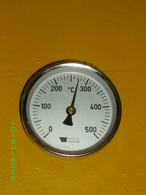

Kust leida termomeetrit, millega saaks mõõta ahjust väljuva ja korstnasse suunduva ning korstnast väljuva suitsugaasi temperatuuri? Kas keegi kasutab ahju kütmisel termomeetrit? Kuhu andur paigutatud?
Paremat homset Teile ja konkurentsivõimelist sissetulekut mulle!!
Re: Termomeeter
Suitsugaaside termomeeter on väga hea abivahend ahju õigel kütmisel ja olen sellega möötnud temperatuuri ka sekundaarse lisaõhu kanalites kolde tagaseinas.Tuleb puurida lihtsalt 6mm puurauk ja ....lugeda näit :thumbsup:
http://www.santehnika.ee/?op=catalog&gid=70&c=
Siin on näha selline termomeeter soemüüri tahmatopsi integreerituna. 2.pildil

Kas oleks ka sellist termomeetrit millega saaks mööta korstast väljuva suitsugaasi termomeetrit ja seda ahju juures siis näha?

Paned termomeetri tuppa nähtavale kohale, korstnajala külge. Iga termomeetrist ülespoole jääva meetri pealt lahutad kümme kraadi olemasolevast näidust. Saadki teada pitsi otsast väljuva temperatuuri.
