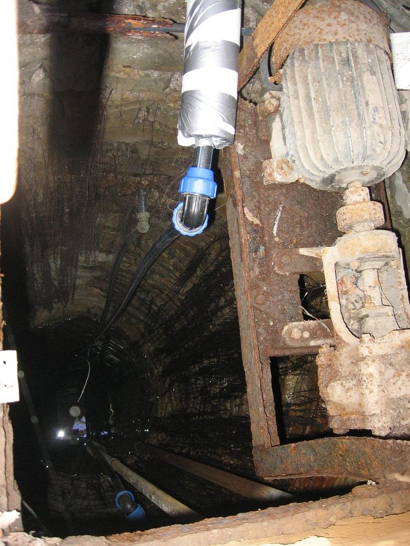

Rakkekaev asub rakveres. Palermo rajoonis. Arvatavasti inimeste poolt paigaldatud veeautomaatide torud on rikkunud rakke, mille tulemusena imbub sinna pinnavett :banghead: . Pealtnäha pole kaevu ka puhastatud aastakümneid. Vesi haiseb jälkjalt ja maitse ei kannata kritiseerimist . CA märgistusega filter vaid natukene leevendab seda.
Et siis küsimus teadjatele? Kas rakkerem. ja kaevu puhastus aitaks vee tagasi kasutuskõlblikuks muutmisele?
Kaevust saavad vett 11 korterit.
Sooviks eeldatavat hinnapakkumist, selle edastamiseks ühistule.

Hajaasustuse veeprogrammist uue kaevu tegemist oled uurinud?
Ma ei tea hetke seisu, kus maal KOV need asjad hetkel on.
See kaev näeb pildil üsna karm välja, mõni kaevumeister peaks seda asja kommenteerima.
Aga juurikad kasvavad kaevu siseseintel, kui veetarbimine ka väike, siis läheb vesi käest ära.
Mis kuradi rakke?
Pildil on ju näha, et ennemuistsel aal paekividest laotud on kogu see asi.
Juured kasvavad läbi ja hunnik torusid igast võimalikust suunast.
Kuidas peakski see asi pinnavett pidama?
Kui oletate, et kaevul on väga hea "põhjavee" juurdevool, siis maksab ehk pusida ja panna kaevu sisse 70cm diameetriga betoonrakked ja teha uus kaev vana sisse.
Tundub, et shpesjalisti kohalekutsumine on igati vajalik.
Mitte labidaga kaevame-kaeve-kaevajad ,vaid mõni suuremast asutusest, laborandinäoga, kes oskaks ka mingi proovi võtta.
vanaema on sul veteran...

solution24 eeldatavasti siis tuleb töö tegijaks. Salvkaevu kui sellist ei puuduta, kunas raket polevat mõtet remontida jne. Sain teada, et kaevus on omakorda puurauk, kuhu solution´i poolt (vist) tuleb süvaveepunmp ja isoleeritakse salvkaevust mantliga ära. Pannakse 1 suur veeautomaat.
Asjalikud mehed ja mõistlik hind tundus.

Arvatavasti suur hüdrofoor (500 l) mitte suur veeautomaat :-)
Omalt poolt soovitaksin hoopis väikest hüdrofoori ja sagedusmuunduriga juhtimist.
Lõpphinnas läheb kogusüsteem ~ 100 kuni 150 krooni korteri kohta kallimaks.
