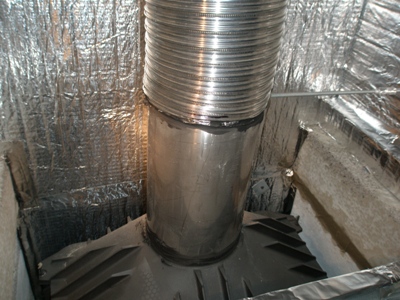

Tavaline fooliumteip mida kõik ehituspoed täis kasutatakse saunades kannatab 80C.Kamina jaoks peaks kangem olema alates 120C ,see teip on ka tunduvalt paksem kui tava teip.Kui ikka tihti kütta siis lahjal teibil tulevad servad lahti ja liim pruunistub teibi taga.
Kui on Fibo või Aeroc sein kamina taga siis saab sinna villalehte toetada pikema kruvi ja pleki tükiga ,nagu vanasti eterniitkatust kinnitati .
Villalehed kinnitad 42mm karkassi vahele ja liitekohad ja servad teibid korralikult kinni.
Jõudu tööle.

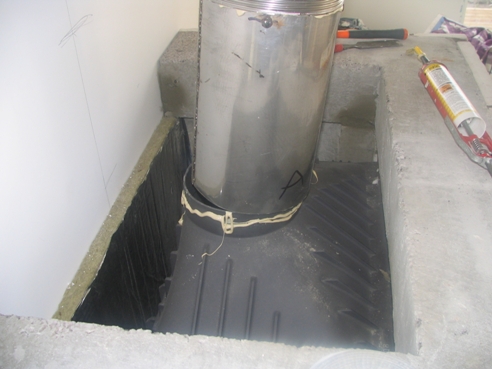

Aga mis mastiksit või hermeetikut sa suitsutoru liidetesse oled pannud?(pildilt nagu näha mingit musta!)
aivar0102
Postitusi: 514
Liitunud: 30 Nov 2008, 16:13
Re: K:Õhkküttekamina soojakapi isolatsiooniplaatide kinnitamine?
Lugemata postitus Postitas aivar0102 »
Bostikul (Tulekitt) on ja teistel tootjatel ka tihendusmass, temp. 1200C talub. Küsi poest, silikoonnipüstolisse ja läks.
Märjalt saab töötelda, hiljem kõvastub.

Kui musta värvi tulekindelmastiks ei kõlba võib ka teist värvi kasutada .Ostsin kunagi Raidkivist.

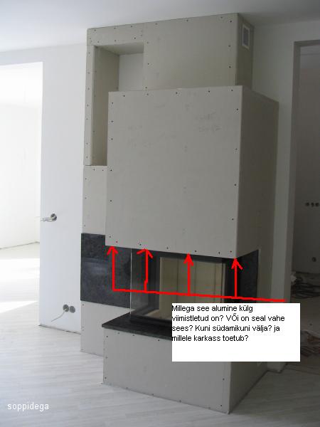

Kui teed kipsplaadist kamina siis ära kipsi südamiku serva vastu pane .Kasuta looduskivi .graniitribasid või muud mitte põlevat materiaali.

See näidis kamin on tehtud lihtsamalt .Põhi jookseb alt -ülesse ühel joonel. Ilusam oleks kui põhi oleks veidi laiem kui postid ja kaminasims toetuks üle postide serva.Aga maitse küsimus .Puude auk on tegelikult õhuvõtu ava ja seda puid täispanna pole soovitav.
Plaati pole mõtet täismõõdus teha.Sellisel kaminal piisab plaadist 1200*300 mm.,südamik toetub 5cm plaadi peale.Plaadi eestserv peaks põhjast üleulatuma 2cm.Kui tahad kiviga põhja üle teha siis arvesta kivipaksus juurde.Simsile võid puu ka peale panna ,aga tuleb jälgida et see ei oleks südamikule liiga lähedal ,põlema süttimise oht.Lollikindlam on sinna ülesse ka plaadid panna.

Millega on viimistletud alumine(mitte nähtav tasapind)? Või jääb südamiku ja karkassi vahele ava vaatega soojakappi?
Tänud
