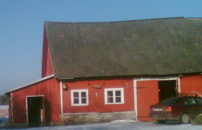

Nüüd on küll mure selline, et 80a. vana maamaja seinad on laiali vajuma hakanud juba ohtlikule tasemele. Kus neile toetavad laetala otsad on lagunenud ja toetuspunktidest välja tulnud.
Katus on seega natuke samuti lohku sarikatest vajunud. Ja tundub et pennid on veel ainukeseks hoidvaks jõuks.
Maja pilt väljaspoolt
Kas on kellegil tulnud ette vajadust seinte kokku tõmbamisel ja kuidas oleks reaalne teostus võimalik?
Tänud!

Laetalade tasapinda tõmmitsad (terasvardad, otsa keevitatud keermeslatid), arv ja läbimõõt vastavalt olukorrale

Kas ei ole ohtu, et kui hakata ühest otsast tõmbama, siis seina teine ots ära vajuks ja olukorra hullemaks teeks?
Ja kas on ehk kogemusi, kui palju selline töö võiks maksta?

Kõik tõmmitsad tuleb paika panna ja siis kordamööda neid ühtlaselt pingutama hakata. See on iseenesest lihtne töö, rohkem küsimus selles kas ja kuidas vajalikule kohale ligi pääseda ja tõmmitsad paika saada. Seda saab aga otsustada kohapeal. Kogu töö maksumus (hästi jämedalt) 6-10 tõmmitsat (L=6-7m, M16) a´300-400.-; 1-2meestööpäeva ehk alates 3000 - 5000.- ja üles olenevalt asukohast ja kohapeal selguvatest konkreetsetest probleemidest. Kui huvi on, siis kas ps või number joone all.
PS. Kui pennid töötavad tõmbele ja mitte survele, on olukord juba paha-paha rääkimata olukorrast, kus nad on ainsad konstruktsiooni kooshoidvaks elemendiks.

NB ! Pennid peavadki töötama tõmbele.Enne tõmbide kasutamist on ikka vaja vaadata täpsemalt milles asi.Umbropsu ei tohi selliseid asju teha,võib veel hullemaks olukorra teha.Mis seisukorras on laetalad,katuse konstruktsioon ja räästapärlinid.Tee enne põhjus selgeks ja siis vaata ,mida tuleb teha.

Viimasele postitajale soovitaks mõelda milleks katusekonstruktsioonis selline asi nagu PENN. Pakun kaks varianti:
A Võimaldab kasutada väiksema ristlõikega sarikamaterjali andes sarikale lisatoetuspunkti lumekoormuse, tuulekoormuse, omakaalu talumiseks. Penn on surutud.
B Ei lase sarikatel "spagaati" teha või hoiab läbi sarikate välisseinu laiali vajumast. Penn on tõmmatud. Sellises olukorras on juba midagi fataalset juhtunud või ehitaja tõelise käkiga hakkama saanud

Täpsustan-Sellises konkreetses olukorras olemasolevad pennid töötavadki tõmbele.
PENN on katuse ülemises kolmandikus.Kui tahetakse seda tööle panna katusekoormust vastuvõtvana, tuuakse allapoole,toestatakse vertikaalsuunas ja kannab juba teist nimetust.
Kordaks pigem seda,et ainult pildi põhjal on raske määratleda,milles viga,ei näe läbi eterniidi.

:hello: tsauu ootasin mis arvab asjast meie "proffide eliit" ja vastuseks maadlus mis ei toida kedagi........ tegu nimelt sellise elamuga millel polegi olnud tuulekasti ja sellest olenevalt tuleb välja et ülemised palgiread on läbi ja sealt tulenev vajumine ongi käes ja tõmmata ja kiskuda ei ole midagi ................. aga vana säilitada on suur asi ja nimelt kuhu mahub tuul sinna läheb ka vesi....... soovitaks üldiseld palgiread äravahetada ja pane uus katus :wave:
