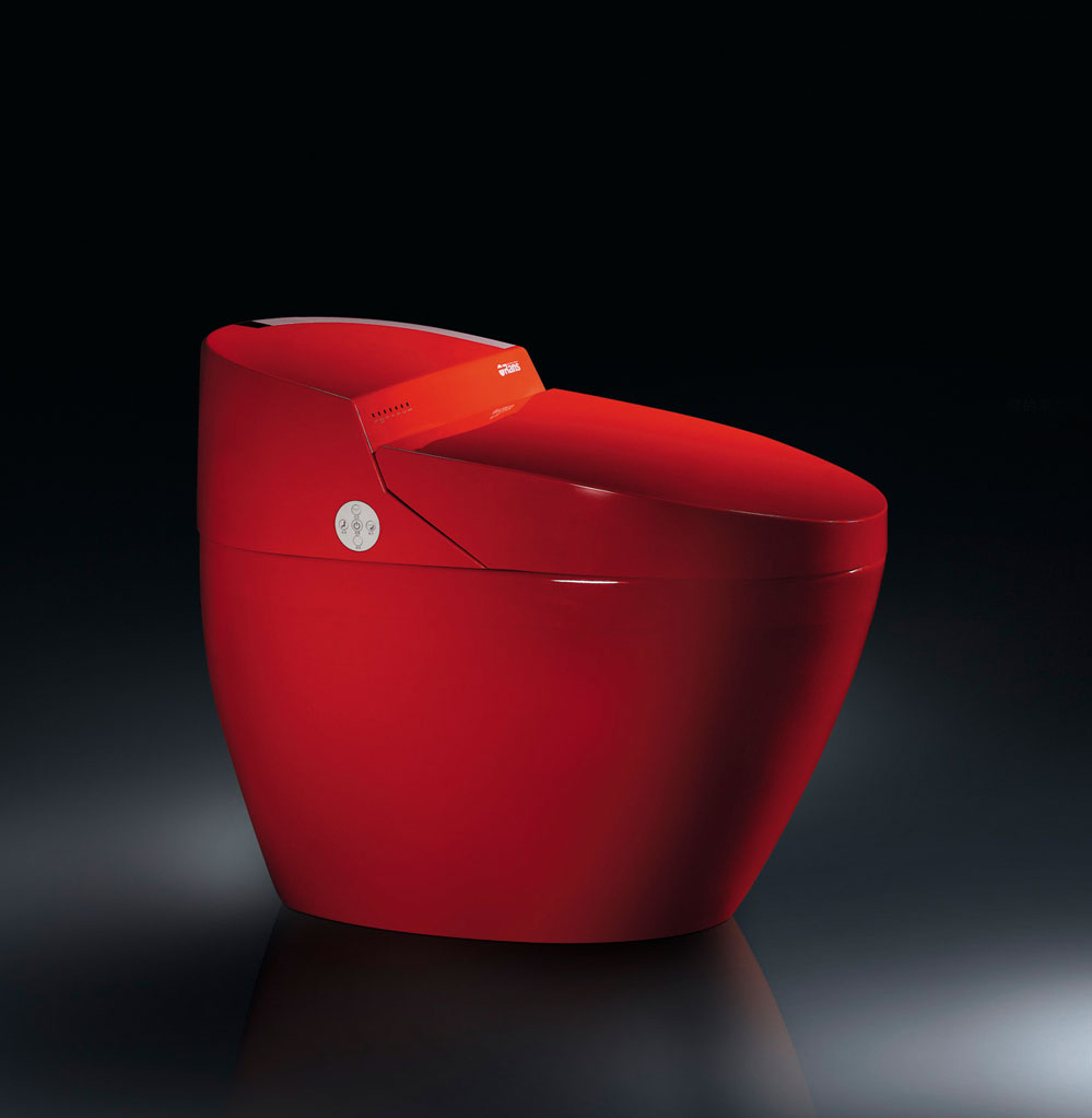

Lugemata postitus Postitas Kylaline kylast »
Võibolla siis bathroom.ee st võtta selline disainitud ja vaikselt sulguva kaanega pott.
http://lh6.ggpht.com/_3CiIS0YuH-Q/S-gAM ... lt0142.jpg
Hind kaubelduna 2990kr km-ga.
Omale võtsin.
