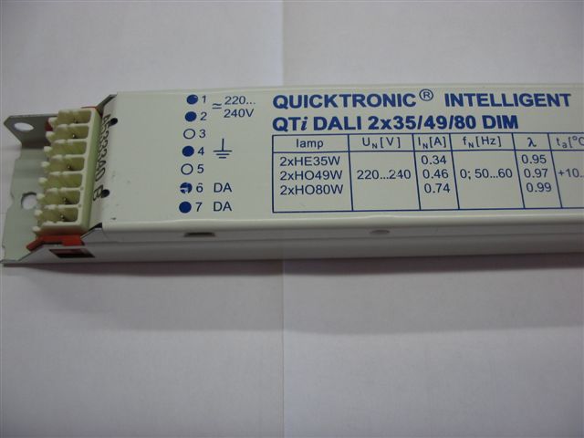

Tekkis küsimus toitepoole ühendamisega, pole siiani sellistega kokku puutunud, mida tükkidest ise komplekteerima peab. Niisiis, kas järgnev on õige?
1. Toide dimmeri väljundkontaktilt (dimmer Berker 5031)
2. N
3. -
4. PE
5. -
6. jääb tühjaks
7. jääb tühjaks
Kas on õige?
Ette tänades!

Õige on nii:
1. F
2. N
3. -
4. PE
5. -
6. N
7. Lülitist tulev faas
Lambil on toide pidevalt peal klemmidel 1 ja 2. Neutraali ühendad sillaga kokku ühega DE kontaktidest ja teisele DE kontaktile lased faasi läbi surunupu. Valgusti sisse-välja lülitamine käib surunupuga. Korra vajutades lülitab sisse/välja ja peal hoides dimmerdab. See tavaline dimmer unusta ära, sellega ei saa päevavalgus lampe dimmerdada.
NB! Võid ühe DE kontakti sillata ka faasiga ja lasta surunupust läbi teisele DE kontaktile faasi. Mingit vahet ei ole kuna tegemist on tavalise mähisega.

Kas saan õigesti aru, et võin ka 1 ja 7 (faas) sillata? Või peab pidev vool ikkagi 1 klemmil olemas olema?
Viimasel juhul on jama, kuna siis peaks PE-st ka faasijuhtme tegema. (Lülitist läheb lampideni lihtsalt 3 soonega juhe, juhtmeid lisada pole enam võimalik.)
Oot, kas see 5031 ei kõlbagi nende dimmerdamiseks? Sai nagu poes ilusti seletatud, mida vaja.
EDIT: Uurisin natuke, 5031 on siiski tavaline nupplüliti, milline seal peaks olema?

Kolla/rohelist pead kasutama lülitamiseks, esimesel kahel klemmil peab pidev toide peal olema. Lüliti peab olema mitte fikseeruv, ehk siis vedruga. Korra vajutad läheb tuli põlema, teist korda vajutad kustub ja peal hoides muudab valgustugevust. Igati tore ja toimiv asi, ainult see dimmerdatav palast on suht kirves.

Leidsin skeemi ka ühendamiseks, kuna pilt on parem kui sõnad, siis igaks juhuks panen siia, kui kellelgi veel sarnane mure peaks tekkima.
http://www.osram.ee/_global/pdf/Profess ... GB_QTI.pdf

Arendaks natuke teemat edasi. Sain kõik tööle, ei virvenda ega miskit, aga.. timmerdab kohati nii, nagu ise tahab. Vahest timmerdab ainult ühte valgemaks, teinekord ei muutu ühe lambi juures üldse midagi, tipphetk oli kui timmerdas üht valgeks, teist pimedamaks. Samas on kordi, kus kõik toimib laitmatult. Milles probleem?
Palastid on QTI Dali 2x35/49/80W D5 DIM Osram, millel järgi kaks toru ja QTI Dali 1x14/24W D5 DIM Osram, järgi üks toru. Lülitamine toimub ühe Berker 5031 nupplüliti alt. Juhtmed on ühendatud nagu Tihver eespool soovitas ja ka osrami õpetuses on sama skeem (vt.ülaltoodud link). Ainus asi, mis teisiti: PE juhtmest sai lülitamise voolujuhe, kuna muidu oleks üks soon puudu jäänud. PE seega siis on üldse palastide juurest puudu.
Skeem siis järgmine:
1. L
2. N
3. -
4. tühi
5. -
6. N
dumbuser

No hakkab peale siis. Minul läks sellise suvalise olukorra saavutamiseni ligi pool aastat. Torude sünkrooni (see on siis selline juhus, kus kõik lähevad korraga kas heledaks või tumedaks ja ilmselt on sellele ka mõni targem termin olemas) ajamiseks sai lihtsalt toide maha võetud. Enamus juhtudel see aitas. Mis põhjusel ta jälegi sünkroonsuse kaotas, seda ei tea siiani. Aga mingi kuu aega viitsiti jamada siis jäi nagu jäi. Mina igatahes loobusin sellest. Ja torud ei olnud päris tavalised. Hind oli olnud ligi 300.- tk. Aga võibolla oli see tol ajal niivõrd uus asi, et pidigi selline hind olema. Kusjuures kui ma nüüd edasi meenutan siis rohkem jamasid vist oli ikkagi ainult need plokid. Torud ise jäid enamusel vahetamata. Nii või naa üsna paha mälestus.

Tegin esimese sellistest valguslae 03 aastal ,3*2*36W seade oli seal ja hirmkallis toona ,mäletab ,et paigalduse tingimustes oli : mingi osa juhtmeid plokist lambini pidid olema ühepikkused ja võimalikult lühikesed ,tegin täpselt nii ja tulemus oli hea,valgus ühtlane iga dimmingu piirkonnas ,selle tagurpidi dimmerdamise mõnel lambil sai restardiga korda(kaitsmest power maha ).
Viimane oli üle aastaeest 2*58W seadmega 12-st lambiline garniisi taga ja ikka samamoodi sai tehtud ja ilus ning toimiv on,vahel viskab mõne seadme tagurpidi aga restart aitab jälle,meie võrgust see tingitud ,vist ,kui tuli ei põlegi siis seal pinge peal koguaeg ja kui tuled õhta koju lülijat litsuma siis ei tea mis vahepeal juhtund 8)
Panustaks siis sellises paigaldises min. ja võrdsetele juhtmepikkustele installis( kõrgem sagedus,pinnaefekt jms. märksõnadeks) ning ühiselt visuaalselt jälgitavas alas peaks kasutama samu seadmeid -vatid*lampide arv peaks sama olema.

Toide maha, toide peale, siis lülitist kustu ja uuesti põlema. Peale seda peaks sünkroonis olema, ei ole küll täheldanud, et kui peale paigaldust nad korra tööle pandud on nii nagu vaja, siis hiljem sünkroonist välja läheks. Viimases üles pandud garniisis oli 7 valgustit.

Hetkel on nii, et väiksem lamp jääb natuke suurematest maha dimmerdamisel. Saab ühtlaseks nii, et tuleb iga kord peale sisselülitamist valgus max tugevusele timmerdada ja siis niipalju maha kui hetkel vaja. Peale kaitsmete väljalülitusega tehtud restarti enam muid suuremaid anomaaliaid pole olnud.
Juhtmed on neil erineva pikkusega, sel väiksel kõige lühemad. Ehk ongi siis viga selles. Kuna juhtmeid sai niigi omajagu kogu süsteemi peale, siis esialgu ümber tegema ei hakka.

Volli jutt jummala õige.
Lambi ühed otsad peavad olema ühepikkused ja võimalikult lühikesed.
