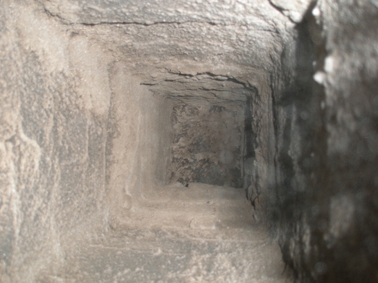

Küsimus selline ,et kas lõõr on väga must ?Ahjul vanus 45 aastat.Ahi ehitatud 7 lõõriselt.Lisan pildi.Ahju pole kunagi puhastatud.

Ette vabandused.Aga kui 45 aastat pole ahju puhastatud siis see lõõr "kindlasti ei saa must olla"Küttekoldeid tuleb puhastada vähemalt korra aastas.See on vanade plekk-kest ahjude viga,et kurat teab mis põhjusel ei raatsitud neid tahmatopse panna.

Üks küsimus.Mitmenda lõõriga koldest on tegu.

Tegu on neljanda lõõriga.

Sellest omakorda järeldan ,et tegemist püstlõõridega.
45 aastat on üleideaalne sellise lõõri kohta(kui see vastab tõele),aga põhiline on üleminekud ehk rõhtsed osad.Vanasti osati need 2-3 korda suuremad(kõrgemad) teha kui lõõrid ise.
Kurat,kahtlane,45 aastat,7 lõõri,siis tegemise aasta 1974,tegija teadis järelikult midagi olulisemat,kui meie praegu.(korstna pikkus kahjuks meil teadmata)
OK! vist sellest 20 aastat seisis maja niisama.(sõbralik spekulatsioon)
Arvestades tänapäevaseid kütmisekombeid (poolmärjad puud,vähese õhuga)peaks tahmakribalaid rohkem rippuma.
Kuigi on ahjusid ,mis säravad ,kui kuld.(astub mängu korstna tõmme kui selline ja ahju kasutegur-tänu liiga heale tõmbele väike),samas peaks seoses sellega sattuma lõõridesse ka liigset(heledat)tuhka.Ühest löörist vähe,ava kõik lõõrid.Kusagil peab ju see tuhk olema.
Vot sellised šedöövrid peaksidki olema meie põhilised uurimisobjektid.
Isegi ,kui peaks selguma,et ahi polegi nii vana.Ometi sai see tuvastatud täiendava uurimise käigus ja hindamatu kogemus omandatud.

Ja see vist neljas tõusev lõõr?(vähemalt pilt tundub näitavat nii)
Temperatuurid siis üsna körged olnud-neljandas lõõris?nii kõrged temperatuurid?
Teine võimalus,et ahi väga massiivne.
Kõeti mitu sületäit(30-40kg puid korraga)
Sellisel juhul tahaks eelviimast ja viimast korstnasse suubuvat lõõri näha.Kusagil peab ju see tuhk(mitte tahm) olema.
Korsten normaalsest kõrgem või siis (normaalse) koonusega.
Tee palun korstna pitsist kah pilt.
Tänan.

Maja ehitati enne 1960 aastat.Esimesed 20 aastat kasutati ahju kindlasti vähem kuna oli tegemist punanurgaga.Viimased 25 aastat kasutatud pidevalt.Kasutatud kütteks briketti,suusatoorikuid,pappi ja paberjäätmeid.Uue-Eesti ajal kasutanud teadlikult ainult puukütet ja need olnud tõesti kuivad.Lõppupoole hakkas tõmme vähenema ja ahi ei töödanud enam korralikult.Probleem oli ka selles et naabri ahju slepe läks ka samasse korstna lõõri .Slepete vahega ainult 30cm.Kui sleped ära puhastasime siis asi toimis jälle .Kuid viimasest puhastamisest ei aidanud.Arvasin et ahi on seest kokku kukunud ja omadega läbi.Kuna olen ise kaminatega tegelev arvasin ,et ahju eluiga ongi läbi.Kuid säilitasin kainet meelt ja ratsionaalset mõtlemist.Kuna kaotada polnud enam midagi ,peale raha.Otsustasin lõõridesse augud sisse teha.Kuna polnud aimu mis moodi oli ahi ehitatud läksin riski peale välja.Alustasin korstna poolsest lõõrist,õnneks oli tõusev lõõr.Teise augu tegin ahju vastaspoole ja sain juba 4 lõõri kätte .Kolmanda augu tegin ette vasakusse külge ja olidki seitse lõõri käes.Augu kõrgused arvestasin koldelaest umbes 20cm kõrgemale.Minu õnn et olid laskuvd lõõrid.
Ja mis ma siis avastasin.Ahi oli tuhka täis ,võtsin sealt välja 80 liitrit halli tuhka.Ostsin poest 3 tahmatopsi panin need paika ja asi toimis jälle edasi.Arvan et pikendasin ahju eluiga tunduvalt.Ahi on umbkoldega ja mõõtudega 800*1000.Pilt on tehtud veel puhastamata lõõrist mis kohe ära puhastatakse.
Sellest moraal.Ei tasu kohe loobuda vanast plekkahjust kuigi ta on vana moodne.Iseasi kui ta on tõesti läbi ja regulaarselt puhastatud. Minu ahjul ju puhastustopsid puudusid.Ahi ei pea olema ainult musta värvi .Värvisin ta helekollaseks ja tegin rõõmsamaks.Plekkahju eelis on see et kuigi võivad tulla ka praod sisse nagu kiviahjul siis need ei häiri jäävad ju plekitaha ja pole silmapaistvad.Tähtis on et ahi suitsu peab.Praegusel majanduslikult raskel ajal ei tasu nii kergesti vanast asjast loobuda.Muidugi on hea kui inimesed tellivad ka uusi ahjusid ja kaminaid. . Aga alati ei pea see nii minema.Kahjuks ise ahjusid ei tee.

Unustasin lisada, et korstna pikkus on 9 m.Puid läheb külma imaga pea korvitäis muidu vähem.Külmade ilmadega tuleb kütta iga päev kuna maja soojustus väsinud.Ahi kütab ära altkorrusel 34 ruutu ja ülakorruse 36ruutu trepiaugu kaudu , üleval abiks 1kw elektriradikas.Tänapäeva ahjud on kindlasti ökonoomsemad,õnneks puude probleemi veel ei ole.
Teema algatasin ka selle mõttega ,et mõni korstnik võiks lisade ka mõne pildi enne ja pärast ahju või soojamüüri puhastamist.Seda ju tänapäeval lihtne teha pista digikas lõõri sisse pane siiber kinni ,et tuhk ei hõljuks ja te klõps ära.Hõljuv tuhk võib tekitada pildil anomaalseid kujutisi .Tänud ette tulevaste piltide eest.
