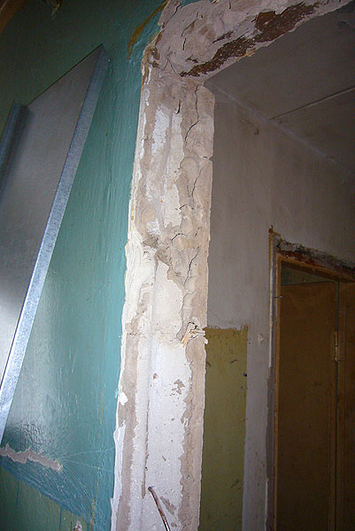

Lõhkusin piida välja ja jätan seina lihtsalt lahtise ukseava, üles tahaks ka kaare teha. Kuidas selliseid asju tehakse, makroflexiga kipsplaadi riba piida asemele "liimida" ning seina ja plaadi vaheline osa kipsiga täita? Ning kaar painutada eraldi tükina niiskest kipsplaadist, makrofleksiga kinni, tühimikesse peno, kipsikiht peale, ning seejärel seina lõppviimistlus MP-ga?
- ukseava.jpg (88.78 KiB) Vaadatud 2973 korda

Kipsi ribade kinnitamine tee küll baugipsiga see selline spetsiaalne kipsi kinnitamise segu . võimaluse korral lõhu kõik välja ja tee karkassi peale kogu see asi tunduvalt lihtsam meisterdada ja vajadusel juhtmeid ja lampe paigaldada !

Kaare tarvis karkass alla ja kipsplaat külgedele. Sisekaare võid vabalt ka vineerist või põrandapapist painutada. Ega see kipsi niisutamine ja painutamine väikeseks raadiuseks hästi ei õnnestu.

Kui enne teinud pole ja selle tööga just raha teenima ei taha hakata, võtke üks töömees ja suurem vaev tehtud vähem kui päevaga. Peenviimistlus võb paaril päeval paar tundi võtta . Kui asi Tartus , võin mõnda lähedal elavat töömeest soovitada. kui kaar valmis tehtud ja esimene krohvi , ning pahtli kiht tõmmatud , saate juba ise kergemalt peenviimistlusega hakkama. Praegusel ajal on iga väiksemgi töö ehitajale rõõmuks.
