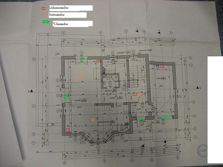

Asi siis nii kaugel et maja vaja igasuguste kaablitega üle küllata:)

Kaasa pandud pildil on näha kuhu olen midagi planeerinud, aga ootaks asjatundjate arvamust, mida võiks teisiti teha või äkki panen üldse täitsa puusse?:)

Planeeringu koha pealt midagi väga valesti sa ei mõtle. Kui sul maja uks on klaasiga, siis võiksid esikusse ka ühe anduri panna. Ülejäänud muudatused sõltuvad pigem rahakoti suurusest.

Soovitan soojalt: ära avalda turvasüsteemide projekte võio jooniseid nii avalikult. Tegemist pole just tavalise skeemiga!
