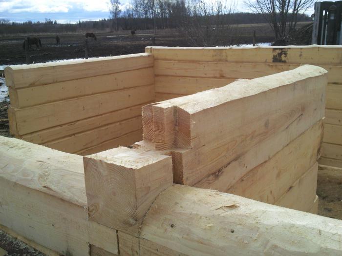

Planeerin kasutada sellist nurka, mida nimetatakse vist "eesti nurgaks tuulelukuga". Traditsiooni pärast.
Palgi laius 24cm (mõlemad küljed tahutud), vara laius 20cm, vara kinnine. Vara kõrgus 10-20mm, pähikutel 5mm, pähikute vahel ruum 5-10mm. Toorest palki ei kasuta, palgid kuivavad virnas vähemalt aasta - seina ülemise ääre vajumiseks arvestan 15 cm. Tapp tihe, kuid kaela peal vajumisvaru 10mm.
Midagi sarnast nagu nendel fotodel:

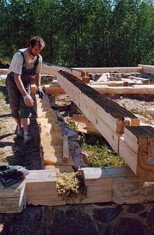

Kas tuuleluku ümber paigaldatakse ka soojustus või pannakse see ainult tapi kaelale?

Tere.Varatäidet pane sinna kuhu mahub.Isiklikust kogemusest ei soovita linavilti-niiskumisel kaotab kiirelt oma sitkuse ja hakkab hallitama.On kaasaegsemaid lahendusi.Mitte klaasvill loomulikult! :lol:
Palju arusaamatusi tekib tapiliikide erinevast nimetusest.Eristada saab kahte liiki-pikknurk ja lühinurk,kus esimesel juhul pähikud ulatuvad seina välisküljest üle ja teisel juhul mitte.Teisel juhul siis justnagu pähikut polegi? :roll: Kalasabatapp,puhasnurk,eesti nurk,järsknurk-üks ja seesama põhimõtteliselt,kes kuidas nimetab.Samamoodi olen kuulnud nimetatavat sadultappi ümarpalgi puhul norra nurgaks ja koerakaela ümarnurgaks.Saa sa siis aru.
See selleks.
Väliste pähikute varad peaksid jääma lahti-põhjusel,et niiskudes kuivamine toimuks efektiivsemalt ja vara ei jääks kandma pähikule.Seda olen kahjuks väga palju näinud,kus pähikute vara joonistatakse kinni.
Muidugi "traditsiooni pärast" peaks ehitama palkmaja kuuetollisest palgist,soojustama väljast ja katma laudisega ;)

palkmaja69 kirjutas:Isiklikust kogemusest ei soovita linavilti-niiskumisel kaotab kiirelt oma sitkuse ja hakkab hallitama.On kaasaegsemaid lahendusi.Mitte klaasvill loomulikult! :lol:
Kusjuures kaalusin tõesti linavilti (ja ka sammalt). Aga milline võiks olla see kaasaegne materjal?
palkmaja69 kirjutas:Teisel juhul siis justnagu pähikut polegi? :roll:
Seal fotol jah ei ole, aga ise teen siiski pähikud. Aga olen samuti märganud, et tappide nimetustega on segadust palju. :)

Tere.Iseenesest linavildis pole midagi halba kui ta märjaks ei saa.Kaasaegsema lahenduse leiad www.tuuljakodu.ee.Nb!Ise ei ole müügimees.Oleme kasutanud seda ja ainult head kogemused.
Pähiku varasse vilti ei panda! :D
