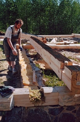

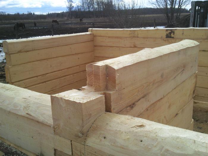

Planeerin kasutada sellist nurka, mida nimetatakse vist "eesti nurgaks tuulelukuga". Traditsiooni pärast.
Palgi laius 24cm (mõlemad küljed tahutud), vara laius 20cm, vara kinnine. Vara kõrgus 10-20mm, pähikutel 5mm, pähikute vahel ruum 5-10mm. Toorest palki ei kasuta, palgid kuivavad virnas vähemalt aasta - seina ülemise ääre vajumiseks arvestan 15 cm. Tapp tihe, kuid kaela peal vajumisvaru 10mm.
Midagi sarnast nagu nendel fotodel:
Kas tuuleluku ümber paigaldatakse ka soojustus või pannakse see ainult tapi kaelale?

Tere.Varatäidet pane sinna kuhu mahub.Isiklikust kogemusest ei soovita linavilti-niiskumisel kaotab kiirelt oma sitkuse ja hakkab hallitama.On kaasaegsemaid lahendusi.Mitte klaasvill loomulikult! :lol:
Palju arusaamatusi tekib tapiliikide erinevast nimetusest.Eristada saab kahte liiki-pikknurk ja lühinurk,kus esimesel juhul pähikud ulatuvad seina välisküljest üle ja teisel juhul mitte.Teisel juhul siis justnagu pähikut polegi? :roll: Kalasabatapp,puhasnurk,eesti nurk,järsknurk-üks ja seesama põhimõtteliselt,kes kuidas nimetab.Samamoodi olen kuulnud nimetatavat sadultappi ümarpalgi puhul norra nurgaks ja koerakaela ümarnurgaks.Saa sa siis aru.
See selleks.
Väliste pähikute varad peaksid jääma lahti-põhjusel,et niiskudes kuivamine toimuks efektiivsemalt ja vara ei jääks kandma pähikule.Seda olen kahjuks väga palju näinud,kus pähikute vara joonistatakse kinni.

palkmaja69 kirjutas:Isiklikust kogemusest ei soovita linavilti-niiskumisel kaotab kiirelt oma sitkuse ja hakkab hallitama.On kaasaegsemaid lahendusi.Mitte klaasvill loomulikult! :lol:
Kusjuures kaalusin tõesti linavilti (ja ka sammalt). Aga milline võiks olla see kaasaegne materjal?
palkmaja69 kirjutas:Teisel juhul siis justnagu pähikut polegi? :roll:
Seal fotol jah ei ole, aga ise teen siiski pähikud. Aga olen samuti märganud, et tappide nimetustega on segadust palju. :)
palkmaja69 kirjutas:Väliste pähikute varad peaksid jääma lahti-põhjusel,et niiskudes kuivamine toimuks efektiivsemalt ja vara ei jääks kandma pähikule.
Jah, sellepärast planeeringi pähikute vahele 5-10mm vahet jätta.
palkmaja69
Re: Kuni 60cm palk
Lugemata postitus Postitas palkmaja69 »
Tere.Iseenesest linavildis pole midagi halba kui ta märjaks ei saa.Kaasaegsema lahenduse leiad www.tuuljakodu.ee.Nb!Ise ei ole müügimees.Oleme kasutanud seda ja ainult head kogemused.
Pähiku varasse vilti ei panda! :D
