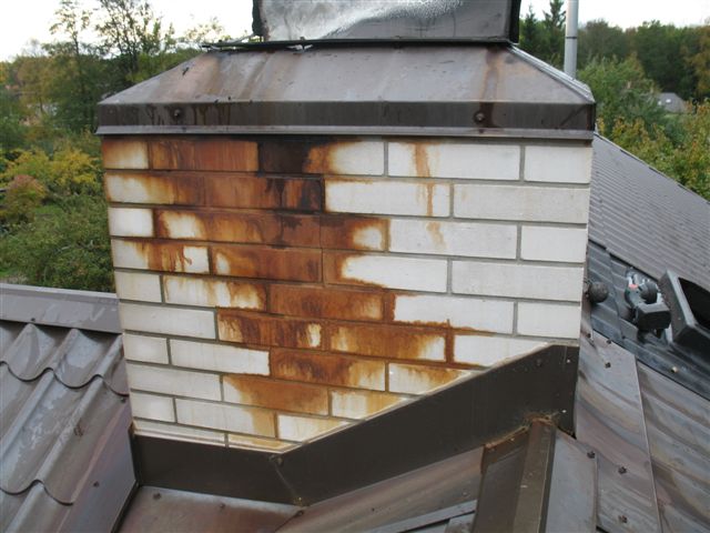

Selliseks ilusaks võite oma korstnapitsi saada kui kosutate Jotul küttekaminat põhikütteks vinnutades ühte koldetäit puid 6-8 tundi kütta.Kamin on ühendatud kahekivilõõri otse kivikorstnasse.Antud korstent pole ka mitu aastat puhastatud.Mulle on seni ainult üks jotul kamin kivikorstnasse ühendatuna ette jäänud mis ei pigita ja seda oli täiega üle köetud,kõik malmplaadid mis kamina sees on olid kõveraks ja puruks köetud.

pakuksin metall hülssi, oleks ehk parim lahendus

Hülsi paigalduseks tuleks pool kamina kasti lammutada.hillimar kirjutas:pakuksin metall hülssi, oleks ehk parim lahendus
Hillimar äkki selgitad milleks on vaja korstnapitse soojustada?
Re: Jotul kaminad
Lugemata postitus Postitas hillimar »
Soojustamise all mõtlen plekiga katmist kuhu panen ka villa,kuna pleki ja kivi vahele hakkab tekkima kondents ja see omakorda hoiab liig niiskust mis hakkab kivi murendama. Kas korstnale teiselt poolt ligi ei pääse,et hülss panna?

Hillumar milleks on vaja kivikorstna pitsi milles suitsulõõrid plekiga kinni katta?Ilus puhasvuuk või krohvitud korsten kaunistab ju maja.Paistab et tegu järjekordse aferistiga kes mulli ajades heausksete klientide käest raha välja petab.Paistab et tal tööd ka vähe pakub ennast kohe välja.Olen kunagi ise palgatöölisena metallist korstnaid valmistanud ja paigaldanud sealhulgas neid samu hülsse sadades paigaldanud.Tean millised firmad teevad korralikku kvaliteetset tööd ja klientidel soovitan otse nende poole pöörduda.
Mõni kuu tagasi jäi üks objekt ette kus pliit-soemüür ei tahtnud korralikult tömmata ja peremehel oli kindel plaan soemüüri hakata ümber ehjtama kuna tollel lõõrid suht kitsad(kulp ei mahtunud hästi sisse),korstnas tömme olematu.Katusel vaatas vastu madal(viilkatusega maja ja korsten harjast ca3m kaugel) soojustatud plekkidega kaetud pits ja soojustaja jutu järgi pidavat soojustus korstna tömbama panema.Soovitasin talle pitsi ümbert see jama eemaldada,korsten pisut pikemaks laduda nii et katusepinnaslt täisnurga alt mõõtes oleks katusest korstna tipuni vähemalt meeter,pits üle krohvida(ilmselt oli musta vuugiga laotud).Kuna oli voodrita pits siis lasta plekksepal kandiline plekist koonustoru teha,toru pliidilõõri sisse(ca meetri ulatuses) müts ja hingedega avatav katus peale selleks et tuul üle harja sisse ei puhuks.Juhul kui pärast neid toiminguid pliit ikka ei tööta siis alles minna soemüüri kallale.Olen selliseid kitsa lõõriga soemüüre varemgi suvilates kohanud ja keegi pole kurtnud et ei tömba.

soojustatakse ikka katuse alla jäävat korstna osa.

Mul endal ka JOTUL ja tunnistan pattu on köetud ja sussutatud nii märgade kui kuivade puudega ,korsten ühe lõõriga pliidi soemüür ka samasse korstnasse.Korstna alumine ots a 80 aastat vana,alates laest uuesti laotud a 10 aastat tagasi punasest tellisest, pits valgest tellisest.Ja siiamaani korras,puhastatud aastas korra või paar.See pigem mingi korstna viga või mingi muu, ühel tuttaval ajas 2 aastaga keskkütteakatlaga pigi nii välja,et tuli uus laduda.

Siis on 2 varjanti,kas oled kaminat täiega üle kütnud või oled pliidiga korstna soojaks kütnud.Selline minu arvamus.kukesupp01 kirjutas:Mul endal ka JOTUL ja tunnistan pattu on köetud ja sussutatud nii märgade kui kuivade puudega ,korsten ühe lõõriga pliidi soemüür ka samasse korstnasse.Korstna alumine ots a 80 aastat vana,alates laest uuesti laotud a 10 aastat tagasi punasest tellisest, pits valgest tellisest.Ja siiamaani korras,puhastatud aastas korra või paar.See pigem mingi korstna viga või mingi muu, ühel tuttaval ajas 2 aastaga keskkütteakatlaga pigi nii välja,et tuli uus laduda.
