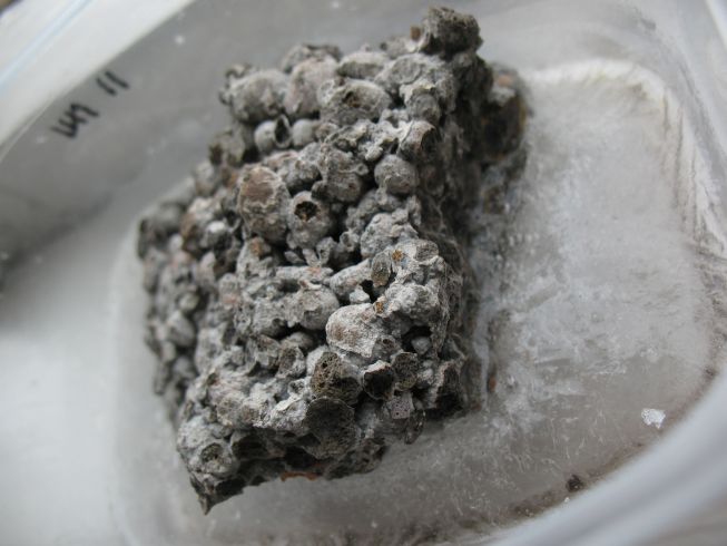

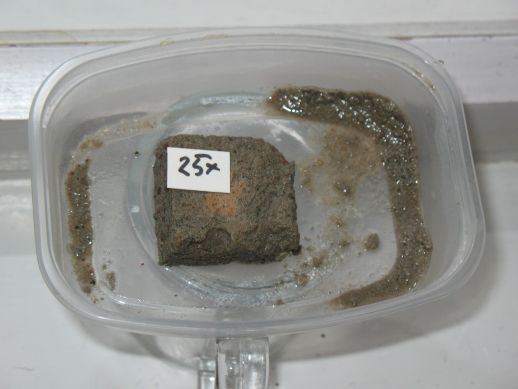

Tegin natuke fibo3-le ja betoon c20/25-le külmumistsükleid,
tükid poolestsaadik vees ja sügavkülma, pärast jälle sulama .
Fibo 20 tsüklit

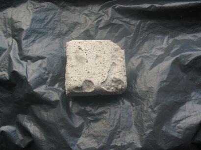

betoon 10 tsüklit

katsed jätkuvad.

c20/25 tellitud talla jaoks ja vibreeritud sai ka aga see tükk on üle ääre valgund osa .

Fibo3 35 tsüklit
Re: külmumistsüklid
Postitatud: 20 Okt 2008, 20:22
Postitas heints
Betoon C20/25 25 tsüklit

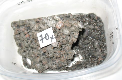

siin on see Fibo tükk sügavkülmast
Re: külmumistsüklid
Postitatud: 01 Veebr 2009, 18:54
Postitas heints

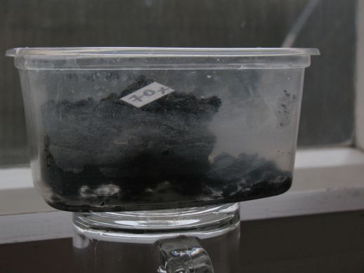

Fibo3
70 tsüklit
Re: külmumistsüklid
Postitatud: 01 Veebr 2009, 18:57
Postitas heints

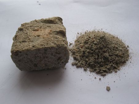

müürisegu M100/600
0 tsüklit
müürisegu M100/600
25 tsüklit

Tahtsin lihtsalt teada, palju fibo betoonist külmakartlikum on aga näh...sellistes tingimustes see betoon nõrgem.

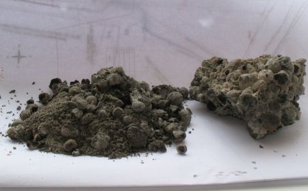

Fibo3 100 külmumistsüklit
Re: külmumistsüklid
Postitatud: 27 Mär 2009, 10:50
Postitas heints
Fibo segu M100/600 55 külmumistsüklit
Katsed said läbi .
