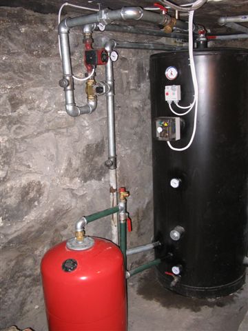

Omale siin tegin suvel ja sai uuritud mitmetest kohtadest ja kolm skeemi kokku hangitud, millest üks siin esimeses postis ka lingitud. Valdavalt olid soovitused ikkagi mitte akupaagi-katla ringist süsteemi väljavõtteid teha. Oma süsteemil on pealejooks radikatele pandud akupaagi üles keskele, seal peaks kõige kuumem vesi olema.
Kuskil siin peaks olema ka üks päris asjalik kodanik vanakala õpetus isetegijatele torude paigutuse, läbimõõtude jms kohta.
Suvi 08 a 009.jpg (35.87 KiB) Vaadatud 12470 korda
Viimati muutis antonio1, 02 Okt 2008, 22:55, muudetud 1 kord kokku.

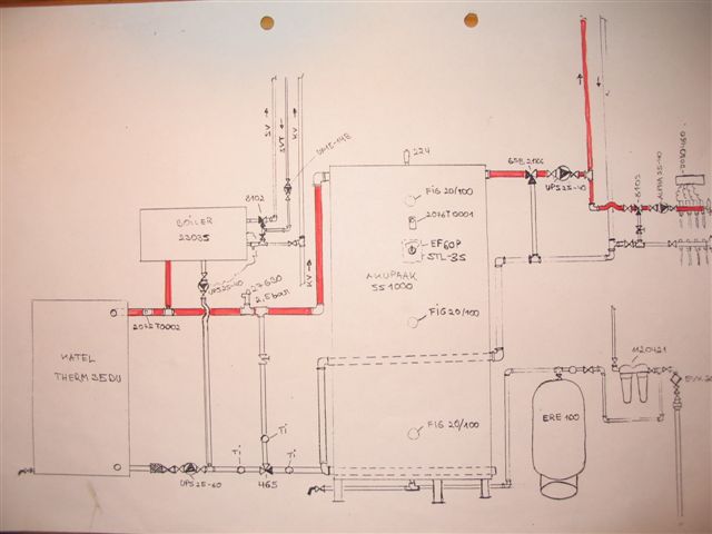

lisasin ka ühe minu arvates asjalikuma joonise koos FEB-i koodidega, saad ka tükkide hinnad teada ja paljude asjade kohta ka pdf kasutusjuhendid. 465-e asemel kasutasin omal thermovari segamissõlme.

tubasoojaks kirjutas:1. katlast tuleva kuuma vee juhin akupaaki võimalikult ülesse serva
ma ka, see jääb pildilt välja, on paremal pool paagi küljel, u. 10cm paagi ülaservast.
tubasoojaks kirjutas:2.küttevesi väljub akupaagi ülakaane keskelt
sama mul
tubasoojaks kirjutas:3.akupaagi ja katla vahelised torud on loomuliku tsirkulatsiooni tagamiseks ja katla keemaminemise vältimiseks 40 kW puhul 1 1/2 " ja 60 kW puhul 2 ", nende 1" torudega läheb katel keema
Minu süsteemil katla ja akupaagi vahel torud 2", thermovari ühendused 1 1/4", edasi kuni radiate ja põrandakütte lahknemiseni torud 1 1/4", katel 35kw Thermona
tubasoojaks kirjutas:3.katla tagasivoolu torul asub ainult 1 1/2" või 2" lipa-lopa tagasilöögiklapp, mille takistus veele on oluliselt väiksem kui igasugustel termovaridel
Pumpa pole? saad linkida seda lipa-lopat mõne müüa lehelt? niisama huvi pärast
tubasoojaks kirjutas:4.katla segamissõlm (elektrooniline kolmteega Ouman'i baasil) ja pump asuvad peatorude vahel, ühendatud 1" torudega
ma veel esialgu keeran nuppu :)
tubasoojaks kirjutas:6.katlapump saab käivitusloa suitsugaasi termostaadilt
Mis temperatuuri juures luba antakse?
Mis su süsteemil tänapäevasemat on peale Oumani?
Viimati muutis antonio1, 02 Okt 2008, 23:29, muudetud 1 kord kokku.

vaatasin ka neid torujüri jooniseid ja ei ole lihtsalt sõnu......
akupaagist on tehtud lihtsalt tünn mitte ei täida enam akupaagi funktsioone. kui katlast pealetulev toru on ülemises otsas ja katel seiskunud siis ei ole enam võimalik akupaagilt soojatarbevee tootmist saaada. sellised akupaagid sobivad ainult õli, gaasi, ja muudele mitte tahkeküttel töötavatele kateldele aga siis kaob ka selle tünni mõte ära.
paljud tootjad näitavad katelde ühendustel ka kaitseklapim olemasolu katla peal mis on aga ise enesest täiesti vale tahkeküttekatla puhul. kui katel keeb siis need tänapäeva kaitseklapid ei pea sellisele kuumusele vastu. teiseks kui katel keeb mingil põhjusel ja keevavee aur lastakse välja siis siseneb katlasse tagasijooksult jahe vesi ja saate näiteks malmkatlast kohe lahti. ülesurveklapp tasuks alati panna tagasijooksule seal kestab ta tunduvalt kauem.
kuna joonis on nii mõtetu siis rohkem ei viitsi oma aega selle kallal raisata.
see on minu arvamus ja praktiline kogemus 20a jooksul.
antonio1
Postitusi: 111
Liitunud: 24 Jaan 2008, 16:08
Re: keskküttesüsteem?
Lugemata postitus Postitas antonio1 »
vanakala kirjutas: paljud tootjad näitavad katelde ühendustel ka kaitseklapim olemasolu katla peal mis on aga ise enesest täiesti vale tahkeküttekatla puhul. kui katel keeb siis need tänapäeva kaitseklapid ei pea sellisele kuumusele vastu...ülesurveklapp tasuks alati panna tagasijooksule seal kestab ta tunduvalt kauem.
ma panin paisupaagi juurde, ülalpool pildil näha ka. Kas sellega ok, või see koht pole hea?
vanakala
Lugemata postitus Postitas vanakala »
eks tal paisubaagi ja katlavahel oleks normaalne koht jah. paisupaaki ja ülesurveklappe panen ka mina katelde peale ainult elektri, õli, gaasi või siis automaatsetele pelletitele.
omal lihtsalt kurb kogemus ka kunagi aastate taguselt objektilt ja kivisöekatlaga. kuna kõik oli seal ajutine ja talv oli väga külm siis ka tsirkpump oli pikendusjuhtmega millel siis olid kirjad juures ka , et mitte puutuda. maalrid aga otsustasid tsirkpumba välja võtta ja panna sinna oma lisavalgustuse. sõber ei saanud torumeest kätte ja minu sinna jõudes oli katel keenud juba 20 minutit. ronisin katlaruumi ja sellel hetkel lendas ülesurveklapi ülemine osa keermest minema. klap oli ka paigaldatud väljapääsu ukse juurde nii, et ma ei pääsenud ka enam katlamajast välja. katlaruumis enam nähtavust ei olnud, mobiili levi puudus, elektirjuhtmed oli´d suvaliselt laeall kokku keeratud ilma isolatsioonita. suures kartuses , et satun elektrilöögi alla tagusin puruks söe sisselaadimis akna. kraapides seal veel mõned minutid sütt pääsesin lõpuks aknast välja. katelt mul päästa ei õnnestunud kuna ma ei leidnud ühtegi roopi millega põlev süsi katlast eemaldada. sulgesin ainult põlemisõhu luugi täielikult.
