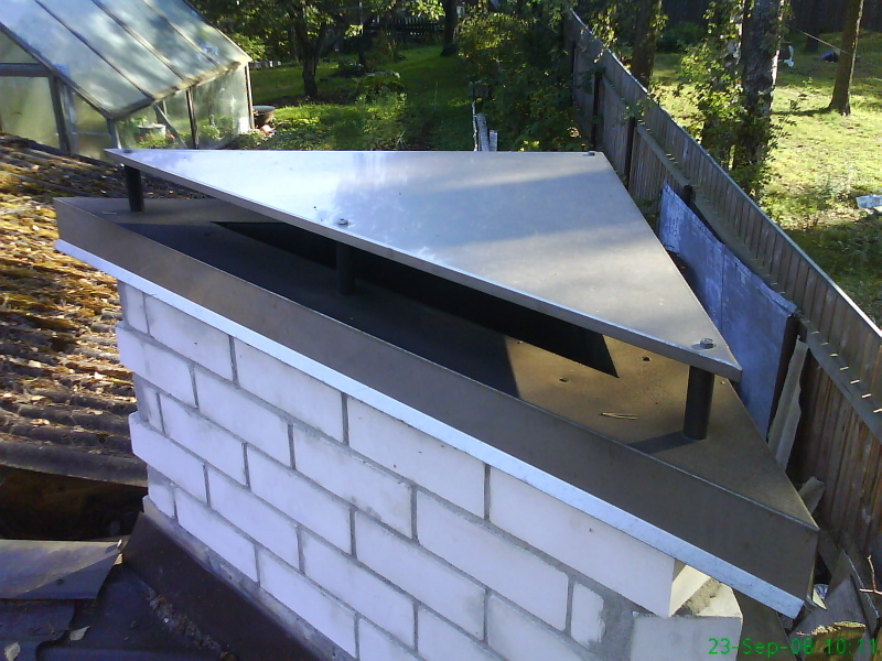

tahaks kangesti mõnda pilti näha sellest pakutavast tootest?

selline on üks kamina korstnaots ,kuna iga korsten ja ava erinev siis ka hinnad suuresti erinevad (mida rohkem paindeid seda kallim)
Re: korstnaots
Kuule iff, räägi kuda sellise korstnaotsa puhastamine ja inspekteerimine ka käib. Kas võtmekastiga katusele? Või teed hingedega ja kergelt avatavaid kah?Ja kas see ilma kaareta latakas tagasipõrget ei tekita? Vanalinnas pea kuklas käies on kõik need asjandused sajandeid tagasi tehtud ja enamuses kõik iikka kaarjad, et suits paremini välja rulluks.

Pildil olev korstnaots on grill ahju peal toimib ideaalselt ,mingeid kaari ei ole vaja tekitada kui ikka ahi ei tõmba ei ole kasu ka kaarest .
Kaarega tehti vanasti sellepärat et laser pinke polnud ja kuidagi pidi ju asjale tugevus antama .Tavalised korsnaotsad ikka veidi teistsugused Ka avatavad ,selline nagu klient soovib ka kuju poolest .
Tänud.
Re: korstnaots
Katused korstnaotstele peaks ikka kõik olema ainult hingedega,korstnapühkija on ka inimene.
