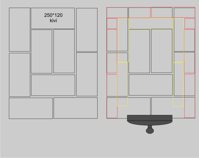

Kas nii tohib ja sobib teha? v mis te kostate?

Ma tahaks ka teada mis sellisel ahjul viga, olen kuulnud et nii väikesi ei soovitata teha, aga miks v mispärast?

No on ikka lasteaed. Nüüd mõni arvab, et need üks isik! Pottsepad ei ehita korstnajalga ahjusi.

Postitatud: 05 Sept 2008, 20:06
Postitas henri1
Saab ikka teha. Koldesina paksus ja lõõriseine paksus peaksid omavahel proportsioonis olema. Näiteks, kui on plaanis teha kolm püstlõõri, siis antud ahju puhul võiks esimene lõõr olla kuskil 9-10 cm paksuse seinaga ning teine ja kolmas 6,5 ehk siis servi tellis ilma voodrita.
Pragunemine on juba teine jutt.
ps. Mis värk külalisel Leeviga on? Hakkab juba tunduma, et taolistele probleemidele ei tuleks otsida lahendust mitte ehitusfoorumist, vaid tohtrihärra juurest.

Postitatud: 06 Sept 2008, 21:23
Postitas Leevi
Kahjuks ei näe ma pildimaterjali ka Firefoxiga... Pm on võimalik teha vägagi väikese põhjapindalaga ahjusid. Koguni nn korstenahjusid. Aga jah, kuna ei näe, millest jutt, siis ei oska hinnangut anda.
