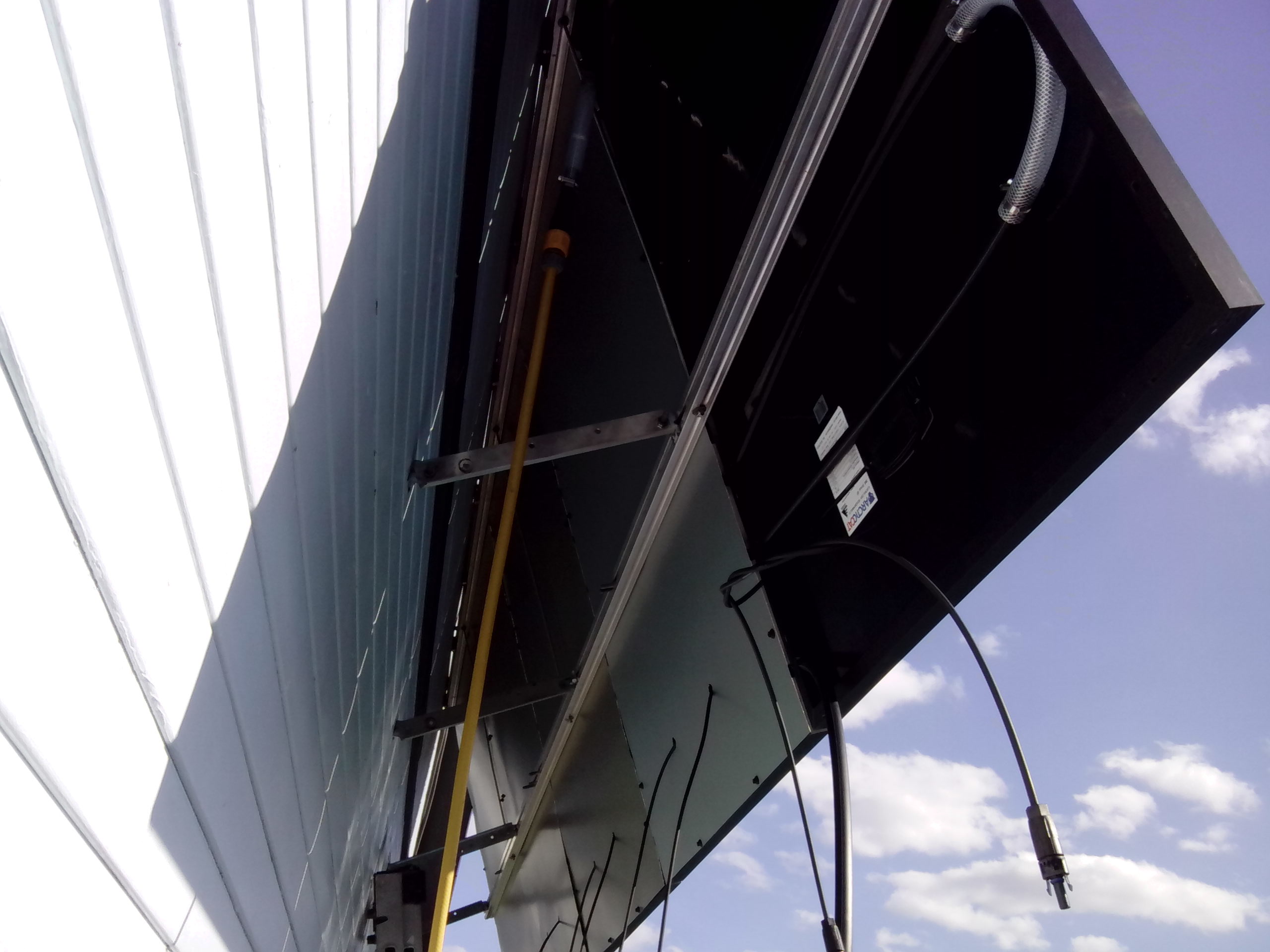

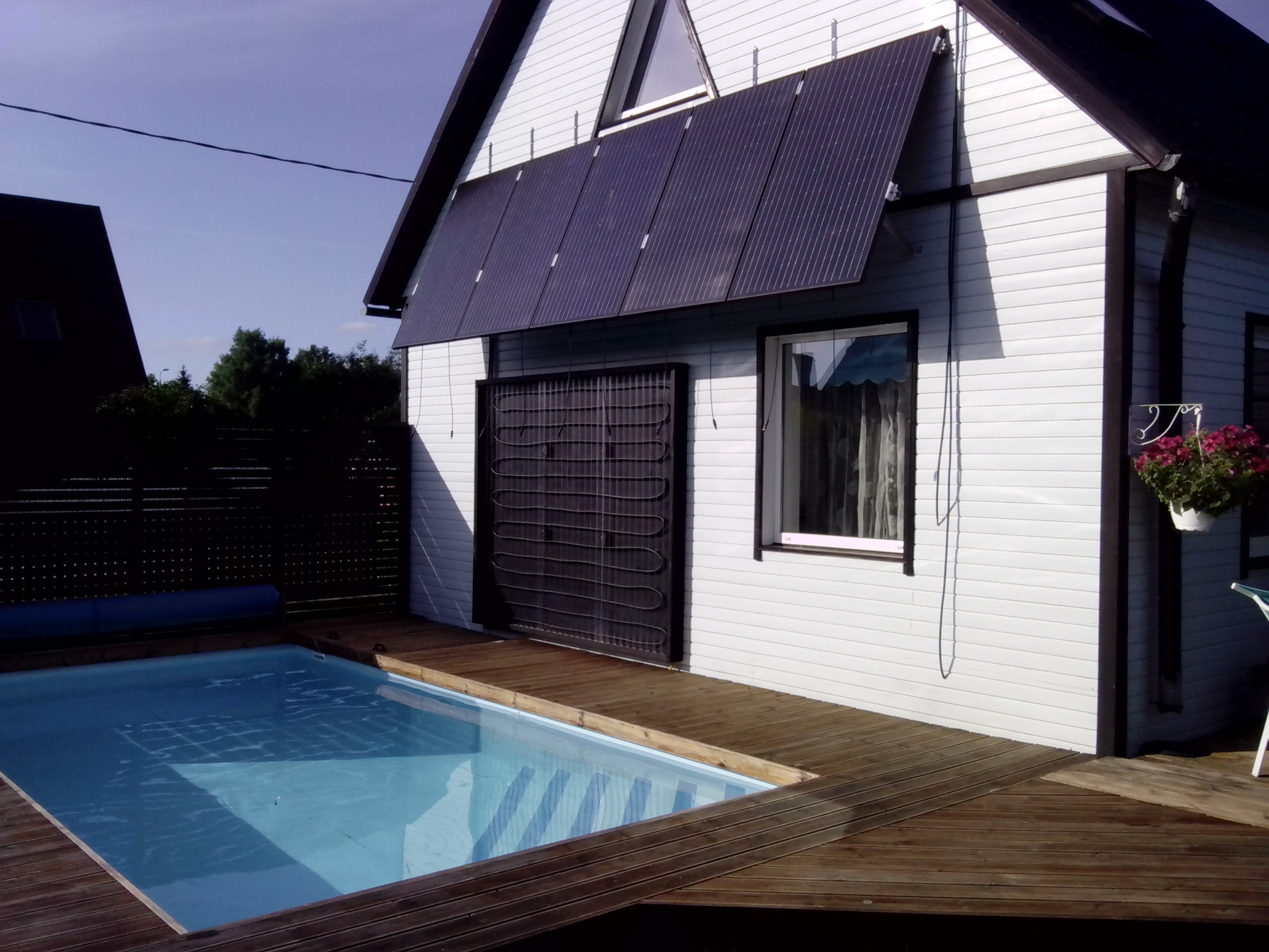

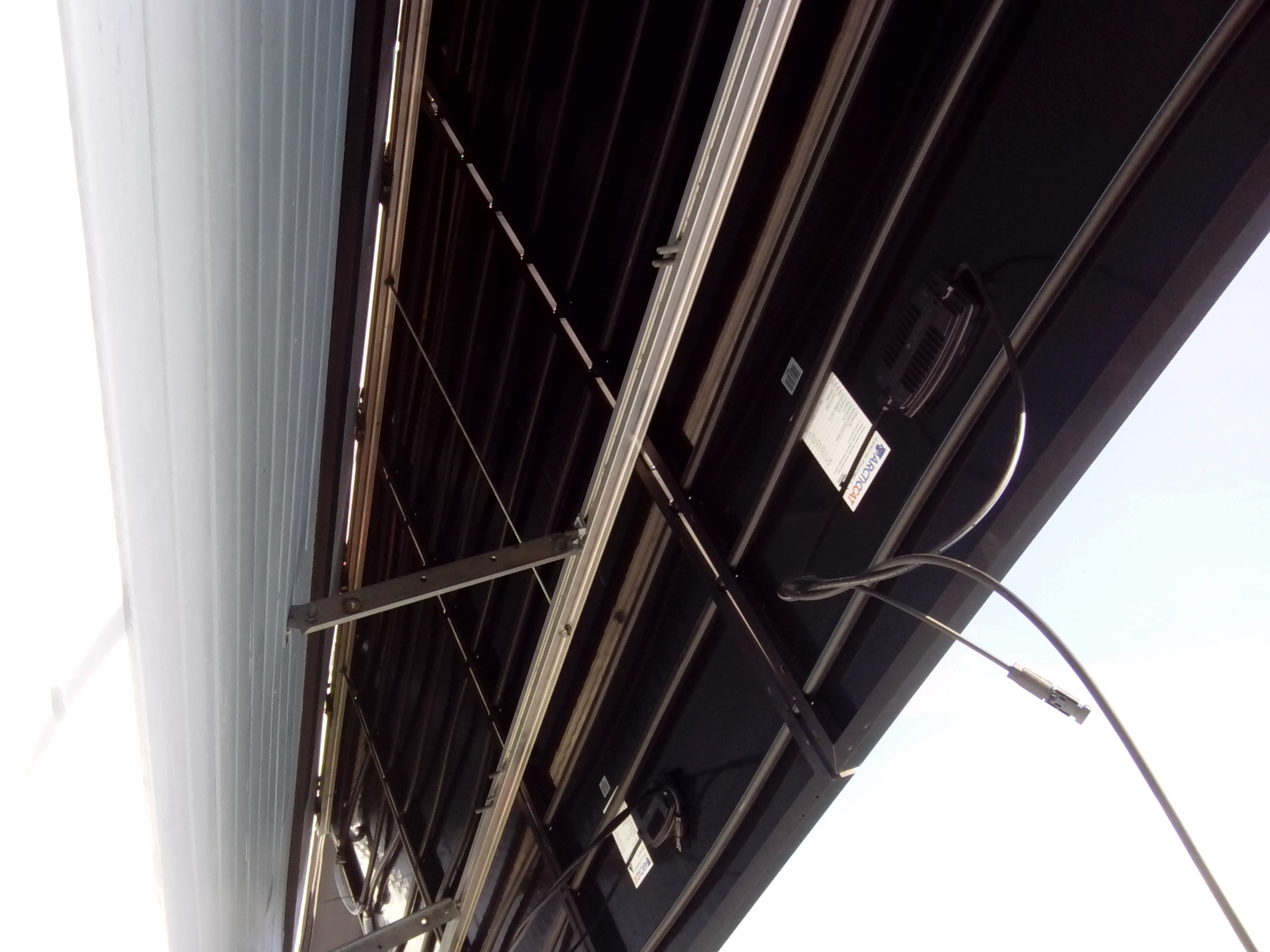

Ja torustik paigaldatud, tagasein veel panna ja siis saab ehk homme kui päikest on katsetada. Paneel seestpoolt nii kuum et saab põletushaava kui kauem kätt vastu hoida.
Mis materjalist see pind nüüd siis on kus vastas torud on?

Püüa siis mõõta ka, palju sooja saad, päris huvitav teada. Tundub, et õhk-soojusvaheti jaoks on toru liiga hõredalt ja paneeli jahutus võrreldes eelnevaga võib isegi halveneda. Seda toru peaks seal olema terve pusa (painduv plasttoru), aga see on lihtsalt oletus, ootame tulemusi - paneeli elektritoodang ja lisanduv soojus.

Mõõtetulemused siis sellised et nelja 1600mmx1000mm musta päikesepaneeliga (viies polnd veel valmis), mille sisse monteeritud 10x20mm (kokku 53jm) plasttoru ja tagant plekiga kinni kaetud: sisseminev vesi 21°, väljatulev 27°, veevool 2,5l/min. Paneeli jahutusest niipalju et käega katsudes aru ei saa, kummas veesärk sees on, mõlemad tunduvad sama kuumad pealt poolt, lasermõõtjat ei ole. Paneelide suund edel, nurk 27°. Homme saab mõõtetulemusi kõigi viie paneeliga. Ühesõnaga, vee soojendamisega võib rahule jääda, paneelide jahutusega aga mitte, sest osa soojusest sai küll kollektoriga paneelidelt ära võetud, osa aga tuli juurde plekiga kinni katmisega. Aga eesmärk oligi odavalt tasuta sooja vett saada basseinile olemasolevatest päikesepaneelidest. Elektrit veel mõõta ei saa, alles ootan inverterit Saksast.

Kui ma arvutasin õigesti, siis peaks ühe paneeli soojavõimsus selle katse puhul olema 270W - u. samapalju kui elektrivõimsus. Lisaks elektrile saab samapalju sooja lisaks väikeste kuludega. Üldsegi mitte paha.

Lõppkokkuvõttes süsteem sai valmis selline. Kõigepealt läheb vesi elektripäikesepaneelidesse, siis käib läbi veel omatehtud kollektorist. Kell 14:00 22° vesi läheb sisse ja 31° tuleb välja. Voolukiirus 5l/min. Kell 18:00 õhtul 22° sisse ja 26° välja.
