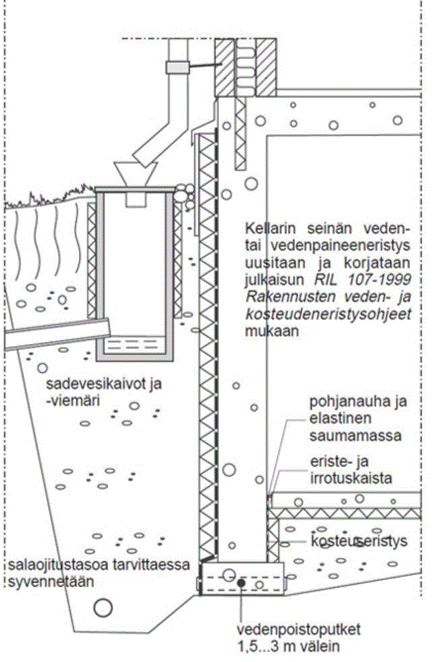

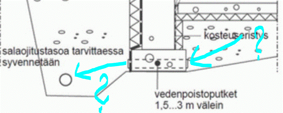

Soome remondijuhend, suht analoogne olukord Norra majaga.
Siin ka puudub horisontaalne hüdroisolatsioon. Hor ja vert ühendust läbi juba olemasoleva vundamendi väga ei teeks ka, injekteerimist jms imemeetodeid vist reaalsed ehitajad väga tõsiselt ei võta

Aga kas eeldus, et "anuma" (seisu)veetase ei tõuse üle drenaaži tasapinna siis reaalis ei toimi? Olen kusagil riigikeelsetes juhendites ka umbes sarnast lahendust märganud:
