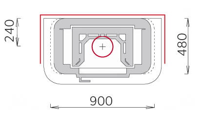

Pilt oli teemakohaselt "kesine", kuna just nii pime oli toas keskpäeval. Aga ahju mõõdud on:
laius 1200, sügavus 950 ja kõrgus 2050, Ahi on läbi seina, tagumine kolmandik teises toas. Majaahi.
See ahi ei pea meeldima. Aga arvutused :write: saagu korrektsed.
https://www.tulikivi.com/ee/Tooted/TU1450_1
Tulepesa laius 310 mm
Tulepesa sügavus 245 mm
Arvutajatele. EU EN-i arvutus arvutab lõõripikkuseks 4,446684157886638m. Kuhu see mahub :blink:
