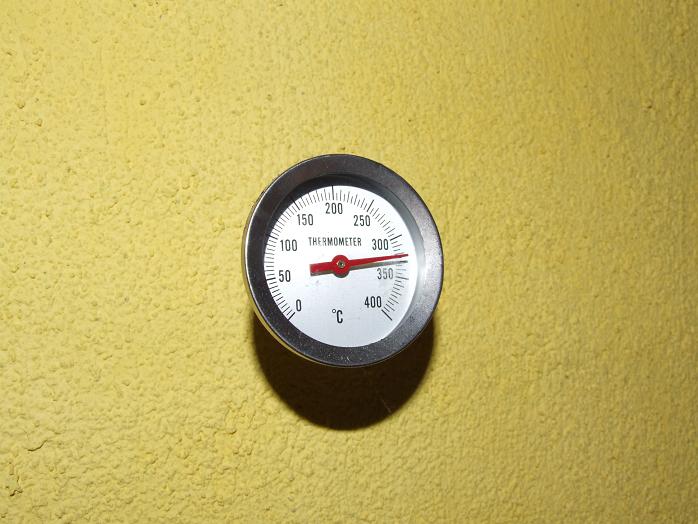

Mis nime all müüakse neid temperatuuri andureid, millega saab lõõris sees temperatuuri mõõta. Pean silmas sellist, mille saaks jäädavalt lõõri külge/sisse kinnitada. Äkki on võimalik panna siia pilt sellest vidinast, et teaksin mida täpselt otsida.

Termomeetreid olen ostnud Espakist. On suitsugaaside temperatuuri mõõtmiseks ja maksavad 5-7 euri. Skaalal on erineva pikkusega vardad taga, mis läbi seina torgatakse. Ennem puurin 8mm augu ette.
No ei ole klaasist.
