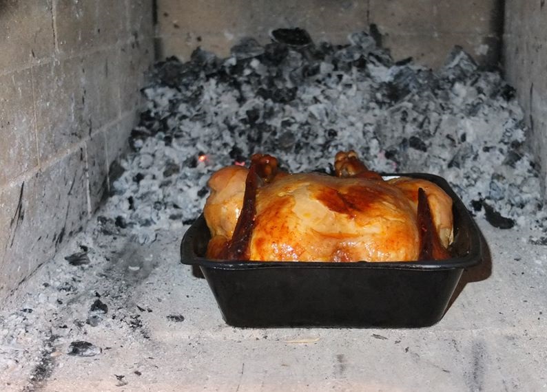

Niiiiiii ilus!
http://www.ehitusfoorum.com/download/file.php?mode=view&id=6438
Kirjutas siin foorumis üks tüüp, et temal oli kõik valesti :blush: Restkolle, klaaspott, klaasuks...ja kujutage ette, ikka oli hea kukk :yahoo:
Jah, ega kukk neist jõuluvaidlustest tõesti muhvigi ei tea :jooma

Nii vahva, et Raivo siia minu enda tehtud pildi lisas minu plekkahjust mille ma endale kodu ehitasin :D Aga kana sai hää, järgmiste katsetusteni :wave:

Ega ma ei pand tähele, et sinu kana ...Aravasin veel, et üks kikkapoisu :confused: Ilus pruun!
Mul omal es ole ju kumbagi võtta . Ei kana, ei sütt.

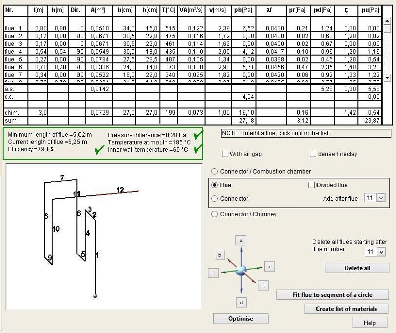

Panen tähele, et oled ka retsepti juurde lisanud.
http://www.ehitusfoorum.com/download/file.php?mode=view&id=6439
Uhke värk, see progevärk.
Ahjule tulevad sedasi suled ka selga. :thumbsup:

Jah, minu ahi EVO 3 , on selles siis miskit halba :duel:

Selliseid EVO-si on enne sind juba 100 aastat ehitatud,...mis ühtäkki suled selga said :thumbsup:

Kokatud on ka juba aastasadu, see ei tähenda, et retseptiraamatud olemas ei tohiks olla.

Aga päris hea koogi sai selle retseptiga :) Teise korruse ahi, massiks tuli ca 2000kg, köetavat pinda hetkel 30 m/2, järgmise aastal tuleb 15 juurde ja kütab ära kenasti siis ka kõik. Vana kolme lõõrilise plekuga võrreldes on puude kulu kütmisel vähenenud pea 40%. Seda tuhavõistlust võib ju teha küll, kui täpsemad reeglid paika saab ;) ennem pole mõtet.
