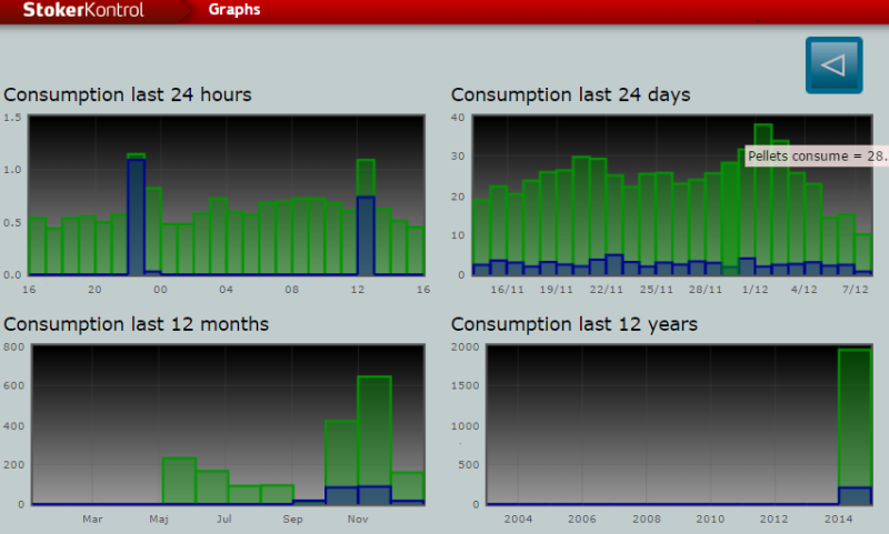

Lugemata postitus Postitas arep »
Kulu
New Picture (34).png (144.82 KiB) Vaadatud 9689 korda

Re: Pelletikatla seadistamine
Aeg ainult 60 min.
Kas http://www.stokercloud.dk/ on.

On, ap.

Võimsuse graafiku jama tuli sellest, et skaala läheb iseenesest väiksemaks kui amplituut ei ole suur ja siis näivad kõikumised visuaalselt suuremad. Minu viga:)
