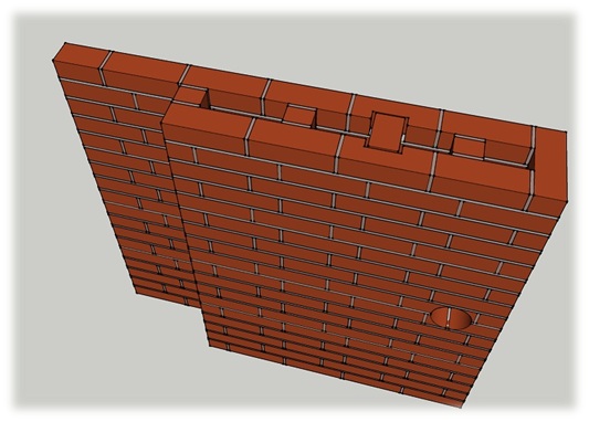

Kaldun arvama, et see vaheseinte ja välisseinte sidumise teema keskelt (kui nurgad on kividega korralikult seotises)võib üldse aktuaalseks saada, kui tegemist suuremate pindadega. Samuti määrab seinte paksus.
Kiviga vaheseinte sidumist olen mina põhimõtteliselt samuti püüdnud vältida, sest siis kipuvad välisvoodris vuugid kokku minema. Muidugi kui veidi nuputada siis on võimalik vuukide kokkulangemist vältida. Et välisseinte konstruktsioone mitte nõrgestada vuukide kokkuladumisega olen vahel kasutanud analoogset kiviga sidumise viisi, nagu pildil keskmisel vaheseinal on näha:
Seda pilti ei maksaks väga tõsiselt ja kriitilise pilguga muidugi võtta. Näiteks vaheseinte paksused olen tegelikult teinud erinevad. Samuti lõõride ristlõiked ei ole seal päris õiges proportsioonis.
Propotsioonid ja peensused jäägu iga meistri enese määrata. Seda enam, et minul tegelikult puudub õigus projekteerida, milleks on vajalik ikkagi pottsepp III tase ja vastav registreering.

Vaatasin, et sellel Leevi ahjul on ka justkui all paremas nurgas gaasipilu? Kas Lp. meister võiks kirjeldada seda olukorda?

Lootsin,et keegi spets seletab ära selle Veski raamatus ( lk 122) kahe lõõri vahel oleva gaasipilu, aga ennem loojub päike :) . Tähendab...seal on asi selles, et kui otsesiiber on suletud, siis toimub ikkagi kerge tõmme ka läbi otselõõri ja see osa soojeneb. Sama tulemuse annaks kui otsesiiber oleks tibake avatud. Sellel gaasipilul pole plahvatustega pistmist.
