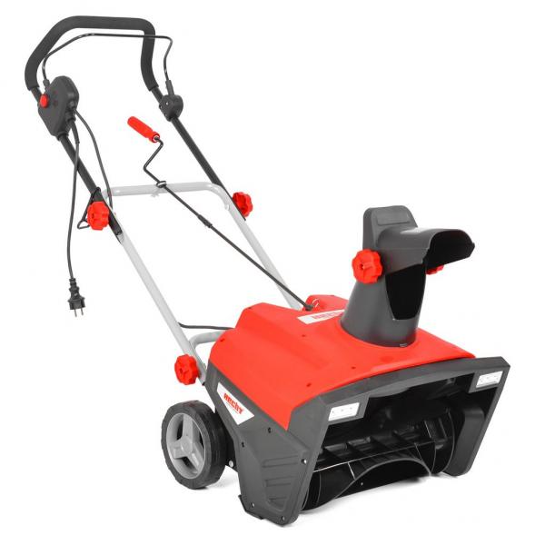

Tänavu andsin kiusatusele alla ning soetasin puhuri. Kuna ebausk oli suur, siis ei raatsinud katsetamise jaoks pappi välja käia. Seetõttu jäid valikusse paarisaja eurised mänguasjad ehk ühesüsteemsed ja elektrikad.
Tegelikult saaks 450€'ga juba kahesüsteemse bensuka, aga siin tuli mängu direktori potentsiaal ehk eeldus, et bensukat ta ei puutu, aga elektrikaga ehk möllaks.
Akukad kallid ja kartus jõudluse probleemide osas, vaatasin platsi mõtlesin et saab juhtmega hakkama küll.
Ühesõnaga täna hommikul sai esimest korda katsetatud
https://www.clientisking.eu/lumepuhur-hecht-9181e
200€ ühesüsteemne hecht, 2300W.
Lumi oli täna ~15cm ja täitsa märg, masin möllas nagu poleks homset :D . Töö tegemisest ei pääse, aga labida/sahaga võrreldes ikka öö ja päev. Positiivselt üllatunud.
Direktori osas läks ka ennustus täppi, lõunaks koju minnes oli pool platsi juba ära puhutud :D

nexus4 kirjutas: 22 Nov 2024, 13:29 200€ ühesüsteemne hecht, 2300W.
Väiksema platsi jaoks kindlasti mõnus lahendus, kui lisada automaatne kaablirull.
https://www.google.com/search?newwindow ... 99&dpr=1.5
Anna siis teada, et millise lumeni see luud veel toimib, sest omalgi võib sellist kerget masinat vaja minna.

Ärge tapke naist koduste töödega, las seda teeb elekter!
Kas toitekaabli ees ikka on 10 mA RVK? Põrsaste ja imikute jaoks on selline ettenähtud, naist ei tasu ka suuremaga ärritada.

kunn24 kirjutas: 22 Nov 2024, 17:58 Ärge tapke naist koduste töödega, las seda teeb elekter!
Selles mõttes on kehvasti just masina suunal. Enda elektrisüsteem vastab nõuetele, sai veel rohkem pappi välja käidud kaabli eest, et oleks kolme sooneline (tuleb välja et neid pakutakse rahuliku südamega ka kahesoonelisi, mis oli imelik kuniks..), aga vot masina enda pistikus kollarohelist pole... Masina käepide kinnitub vähemalt plastist korpuse külge.

Re: Lumepuhur
10 mA RVK võiks selle konkreetse pesa ees olla, siis ta rakendub vähemalt läbi kahejalgse, kuigi ilma kollaroheliseta neid väga ei paigaldata. Pildil tundub masina pistik ümmargune, st kaitsejuhiga. Kas reaalsus on teine?

nexus4 kirjutas: 22 Nov 2024, 19:10 ... aga vot masina enda pistikus kollarohelist pole... Masina käepide kinnitub vähemalt plastist korpuse külge.
Kui on topeltisolatsiooniga seade, vastava märgisega (kaks ruutu üksteise sees), siis ei olegi kolla/rohelist vaja.
Talvekülmas töötamiseks valisid ikka sobiva kaabli?
https://effex.ee/et/kiudkaablid/1064-ho ... aabel.html

Re: Lumepuhur
Seadme enda isolatsioon ei puutu asjasse, kui kogemata kaablit vigastatakse. Sellest jutt.

nexus4 kirjutas: 22 Nov 2024, 13:29 https://www.clientisking.eu/lumepuhur-hecht-9181e
Lumi oli täna ~15cm ja täitsa märg, masin möllas nagu poleks homset :D . Töö tegemisest ei pääse, aga labida/sahaga võrreldes ikka öö ja päev. Positiivselt üllatunud. ...
Ühte väga olulist omadust saab vist kohe öelda.
Kui kaugele viskab lume?
Kas see on 3m või 6m või 9m või 12m?
See info on praktiliselt samasugustel masinatel erinev, et kas jõuab visata vajadusel üle heki või ohustab lähedasi aknaklaase.

kunn24 kirjutas: 23 Nov 2024, 03:41 Seadme enda isolatsioon ei puutu asjasse, kui kogemata kaablit vigastatakse. Sellest jutt.
Kui soovida kindlalt kaabli igasuguse mehaanilise vigastuse puhul toite välja lülimist, siis peab kasutama varjestatud tööriistakaablit.
Aga kust sellist leida?
