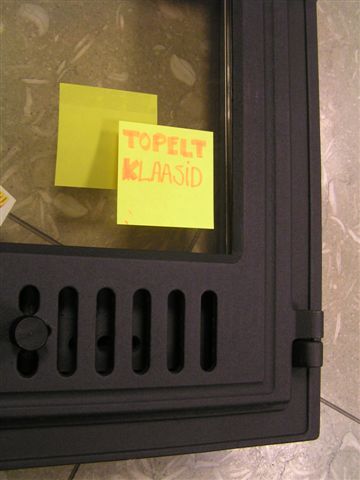

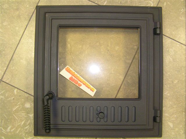

Klaasuksel on ka täismalmuksega võrreldes eeliseid. Ilma klaasita malmukse puhul peab ahju kasutaja täpselt teadma kui palju ta peab ust kütmise ajal avama. See polegi nii lihtne ülesanne ja palju avades liigõhk jahutab liigselt põlemist ja viib seega koldes põlemistemparatuuri alla. Klaasist ustes on aga reguleeritavad õhuavad juba sisse ehitatud. Kindlasti loob ka tule nägemine hubase ja meeldiva meeleolu. Miinuseks aga on suurem soojakadu läbi klaasi kiirguva sooja kao näol. Selle probleemi lahendusena aga võib paigaldada tänapäeval gaasitiheda kahekordse klaasiga ukse. Tänu kahele klaasile väheneb läbi klaaspinna soojakadu ja koldes säilib kõrge põlemistemparatuur.

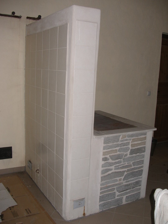

Mis, sa, siiber,kaminahi, ja nii edasi arvad sellisest salvestavast "eesti traditsioonilisest"!
Kusjuures saadeti sõnum ja pilt ka ookeani(atlandi) taha! Muidugist paremas valmiduses ja enese rahulolus(imetluses).
Tehke selgeks sellise moodustise mõtekus.
Mis kuradi soemüür see on?!?
On tänatud: 191 korda
Re: Tellisahjude energiasalvestus
juhan kirjutas:...Mis kuradi soemüür see on?!?
Noh nää Peetripoja kambajõmm ka nüüd ümbernurga juttu ajamas.
Ütle siis meile ka, mis sel soemüüril otseselt viga on?

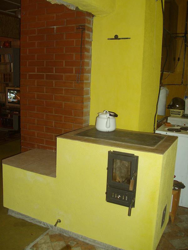

Lihtsalt kollane ja lõpetamata! Vaata ja mötle, enne kui ahjumaailma saadad!

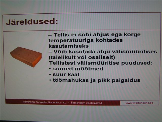

Tellisest ahjude ehitamisel on oluline teada paari asja. Ahju ehitamisel tuleks kasutada vaid savitelliseid! Liiva sisaldusega telliseid kasutada ei tohiks. Mul endal pole küll õnnestunud silikaadist ehitatud ahju näha. Lisaks tuleks tellise tootjalt küsida teavet põletamistemperatuuri kohta. Olenevalt põletamisest on savitellise omadused väga erinevad.
