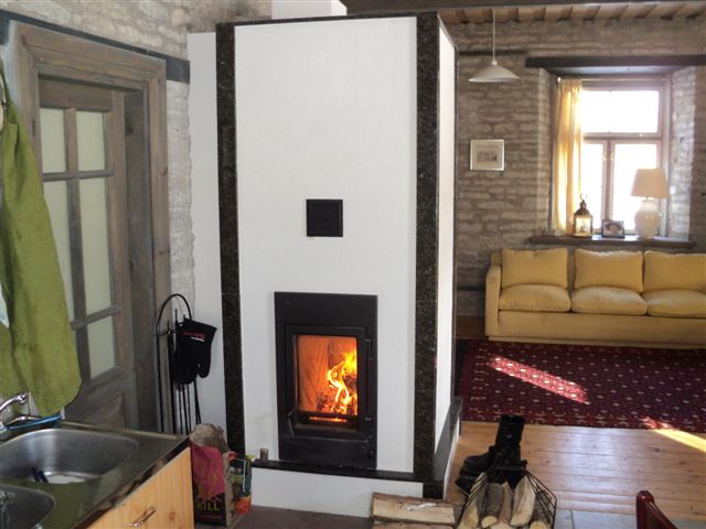

Ahju headus sõltub eelkõige pottsepa teadlikusest, et milliseid materjale kasutades siis saavutakse parim tulemus? 21 sajandil tuleks pottsepal eelkõige selgitada välja kõigi ahjus kasutada planeeritavate materjalide omadused. Siinjuures on minumeelest kohane ka viidata ehitusseadusele, sest on ju ehitaja kohustus tõendada tellijale materjalide vastavust ja esitada tehnilised andmed ja sertifikaadid. Käsitlus tellis või ahjupott ei ole kindlasti enam asjakohane. Nõukogude ajal valitses meil jah olukord, et ehitada tuli sellest, mis õnnestus kätte saada, kuid tänaseks on olukord hoopis teine. See oli ka üks põhjus, miks Kaminakojas hakkasime kasutama ahjuehitusmaterjalide tootmisele spetsialiseerunud tootjate tooteid. Tahtmata ühegi tootja kapsaaeda kivi visata tahaks siiski rohkem kohaliku tootja poolset informatsiooni saada. Nimetada ei tohiks ahjuehitusmaterjaliks toodet, mida ei tohi kasutada kolletes ja kohtades kus materjal võib kokku puutuda suitsugaasidega. Pottseppadel kes jäävad arvutustega hätta soovitan kasutada Schmid või Olsberg spetsiaalseid ahjusüdamikke. Nende puhul tuleks küll kasutada kergšamotti.
ŠAMOTI MARK HBO+
Nimetusega HBO+ on kergšamott spetsiaalselt ahjudele vastavalt standardile EN 15544
Temperatuuri taluvus (termilise šoki kordade arv) 1635 – 1680°C; (kildumistegur 28 – 30)
Tihedus 1,85 – 1,95 kg/dm3 (1850 - 1950 kg/м3)
Lahtine poorsus 27 - 31 %
Termošoki test > 30 korda (veega) Kõrgeim näitaja, mis standardjuhendi kohaselt võimalik saavutada!
Тöötemperatuur 1200°C
Soojuspaisumise koefitsient 5,0 - 5,3 х 10-6
Survetugevus (külmas olekus) > 15 MPa
Kiirgusaste temperatuuril 350°C umbes 90% kiirgaval pinnal
Värvus: punasest punakas-kollakani
HBO+ šamott on Wolfshöher Tonwerke poolt välja töötatud spetsiaalselt kahhel ja krohvitud ahjude ehitamiseks. http://www.wolfshoehe.de/wt/index.php?id=3&L=3
HBO+ marki šamott on optimeeritud tundlikkusega veeauru, kuumuskindluse ning akumuleeritud soojuse ja selle ajas loovutamise suhtes.
Pottsepa šamoti töötlemiseks kasutatakse spetsiaalset giljotiini või kivi kettaga ketaslõikurit. Reeglina kasutatakse ühte nendest tööriistadest.
Kõike paremat
Andrus Schults
Raidkivi OÜ
Schmid SH 11T ahjusüdamikuga Wolfshöheri šamotist krohvitud ahi.JPG (56.36 KiB) Vaadatud 2202 korda
