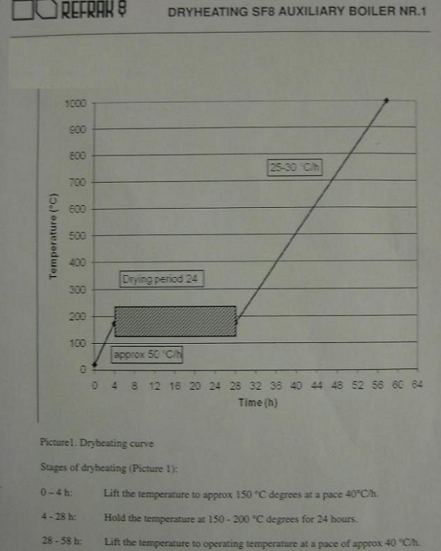

Ma mötlesin lihtsalt seda, et küttematerjali valiku ning -koguse ja öhuhulgaga saab vast pölemisgaaside temperatuuri reguleerida ahju kuivatamisel ehk palju ahi ise soojeneb. Eks meistrid teavad kuidas teha, ma harjunud manualist lugema rohkem. Arvan et tarbijal oleks lihtsam ise sissekütta kui oleks vöimalik taoline graafik ka ahjudele valmis arvutada:

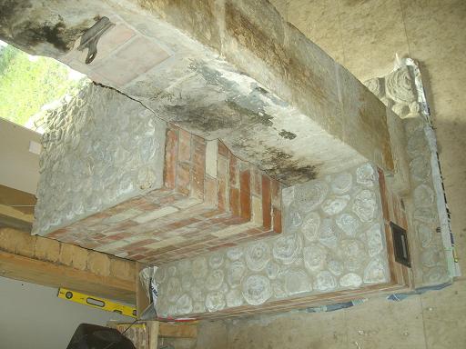

Postitas raga
Teemast vähe mööda, aga kaminahjule üks pildike Põlva mailt. See pole küll minu väliköök(mis on endiselt lõpetamata) aga üsna sarnane. Mul endal maakivist korsten, seene kujuga. Pliidi kohal olev plaat sai arvutis üle toonitud, sest no krt, sinna polnud vaja juurde uusi värve :banghead: aga klient on kuningas. :scratch:

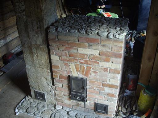

Postitas motamees
sashaobrok kirjutas:Näita pildi pealt , kuis ja mis sinna peale ikkagi pannakse....
Käisin ahju vaatamas. Ahjule sammal pääle kasvanud.
Kivililledel õitseaeg.
Kivililled õitsevad..JPG (43.32 KiB) Vaadatud 8096 korda
Ahjul kasukas seljas.
Ahju sammal..JPG (45.44 KiB) Vaadatud 8096 korda
Maja oli soe, aken tuulutusasendis. Kõetud oli eile. Mis peamine, pererahvas igati rahul.

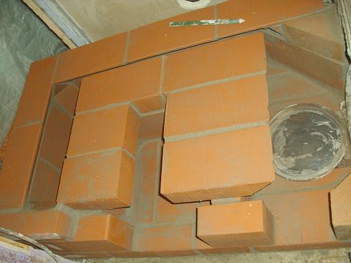

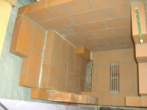

Postitas motamees

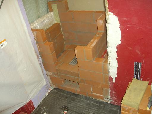

Homme saab samotti lappima hakata.
Läheb koldetööks.
Läheb koldetööks.
kolde ootel.JPG (32.69 KiB) Vaadatud 7896 korda

Postitas kaminahi
[quote="motamees"]Homme saab samotti lappima hakata.
Kas sinna laskuva lõõri otstesse ei võiks servi tellise katteks selles variandis ka sisevooder õhukest väliskesta katma panna...
:scratch: :scratch: :scratch:
Re: Pottsepatööd - puhas nauding.
Postitatud: 31 Okt 2010, 22:21
Postitas motamees
Jaaaaaaaaaaaaaaaaaaaaaaaahhhhhhhh :scratch:
Tahapoole pole mingi probleem panna. Seal mul isegi äär toetuseks olemas. Ettepoole :scratch: Saab ka panna. See on niivõrd hää idee, et lõhun veidike koldepõhja ja tekitan ühe pikema kiviga sinna ääre.
Tänud.

Postitatud: 01 Nov 2010, 16:10
Postitas motamees
Lõõri küljeosa paksendamise mõte oli sellepärast eriti hea, et just selle koha pealt liitub ahi seinaga. Nüüd on vähem nuputamist seina liitekohaga, kuna see ei lähe nii palavaks. Peale selle oli mõte õigeaegselt välja pakutud. Täna siis tegelesingi hoopis korpuse ringitegemisega ja juurde lappimisega. Nagunii tegin halli segu. Õhtupoole lähen vaatan, kas võib juba ahju juures kollase seguga "laamendama" hakata. Värske seina juures ei taha eriti tööd teha. Nagu kogemata küünarnukiga vasta lähed, nii kohe paigast ära. Väga kitsas on sääl toimetada.
Muudetud korpus.
Muudetud korpus.

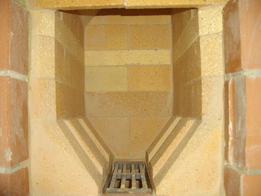

Ülemise osa kallal arutlesin jupi aega. Kas teha otselõõr laskuvasse kanalisse või midagi enamat. Valisin ikkagi järelpõlemiskambri variandi. Las ta siis vähemasti üritab järelpõleda. :)
No mis ta muud on?
No mis ta muud on?
Kuna ahi on pisike, siis on kividest lage kerge teha. Saab ka kõik kivijäägid ära kasutada. Vähem pärast koristamist. Ühesõnaga, killud seguse lae peale ja vedel koldesegu vahele.
Sedakord kividest.
Sedakord kividest.
Ja siis see kõikse rõõmsam asi. See teeb tuju hääks. :good:
Teeb meele heaks.
Teeb meele heaks.
Esimene tuli..JPG (37.5 KiB) Vaadatud 7623 korda

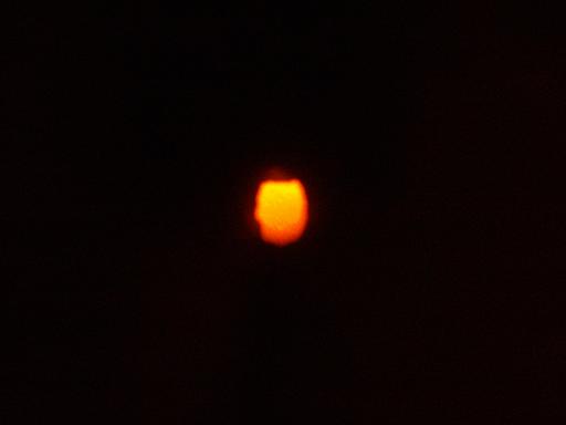

Puurisin lõpuks järelpõlemiskambri seina sisse augu. Nüüd saan paremini sees olevaid protsesse jälgida.
Järelpõlemine täitsa toimib kütmise esimeses pooles. Teises pooles, kui kütust juba vähemaks jäänud, tõmbub tuli järelpõlemiskambrist tagasi. Katsusin seda sealt pildistada. Midagi jäi ka peale.
Tuli järelpõlemiskambris.
Ajasin sealt august ka termomeetri sisse. Selle skaala aga liialt väike. Max on 500 kraadi.
Panin siis traatvarda august sisse. Ja saingi kraadi kätte. Varras läheb tumepunaseks. ;)
