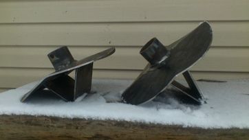

Postitatud: 15 Veebr 2013, 14:09
Postitas randolfe
proovisin ka sellist varjanti aga ei kasu midagi
DSC_0020 (640x360).jpg (18.51 KiB) Vaadatud 6350 korda

See parempoolse kolmnurk tundub juba nagu õige olevat, aga mul jookseb kolmnurgaga risti umbes 20x40mm karpraud ja kolmnurga peale mõlemale poole on keevitatud ca 150x100mm raudleht.

Ma pole ammu teemat jälginud ja teen seekordki vaid kiire postituse. Kui sul soovi, siis vöin mönda so tehtud pöletit oma katlas proovida, näiteks seda esialgsetki, et kas mul toimib so pöleti vöi mitte. Mul enda oma ikka veel originaal ja toimib kenasti, kuid on nüüdseks öige öhukeseks jäänud juba, kardan et viimane hooaeg talle ... hästi vastu pidanud roostevaba.

overspeed kirjutas:Ma pole ammu teemat jälginud ja teen seekordki vaid kiire postituse. Kui sul soovi, siis vöin mönda so tehtud pöletit oma katlas proovida, näiteks seda esialgsetki, et kas mul toimib so pöleti vöi mitte. Mul enda oma ikka veel originaal ja toimib kenasti, kuid on nüüdseks öige öhukeseks jäänud juba, kardan et viimane hooaeg talle ... hästi vastu pidanud roostevaba.
mingi aeg võiks tõesti neid katsetada,mul mitu erinevat varjanti

Ma vötan oma originaalpöletist ikka viimast, üle 5 aasta juba järeleaitamisega vasta pidanud. Seekord ennem külmi taas tuld tehes üle pika aja avastasin, et pole tömme enam see mis varem.

mul siis tulid sellise kujuga need uued välja.
kellel huvi siis vötku ühendust
