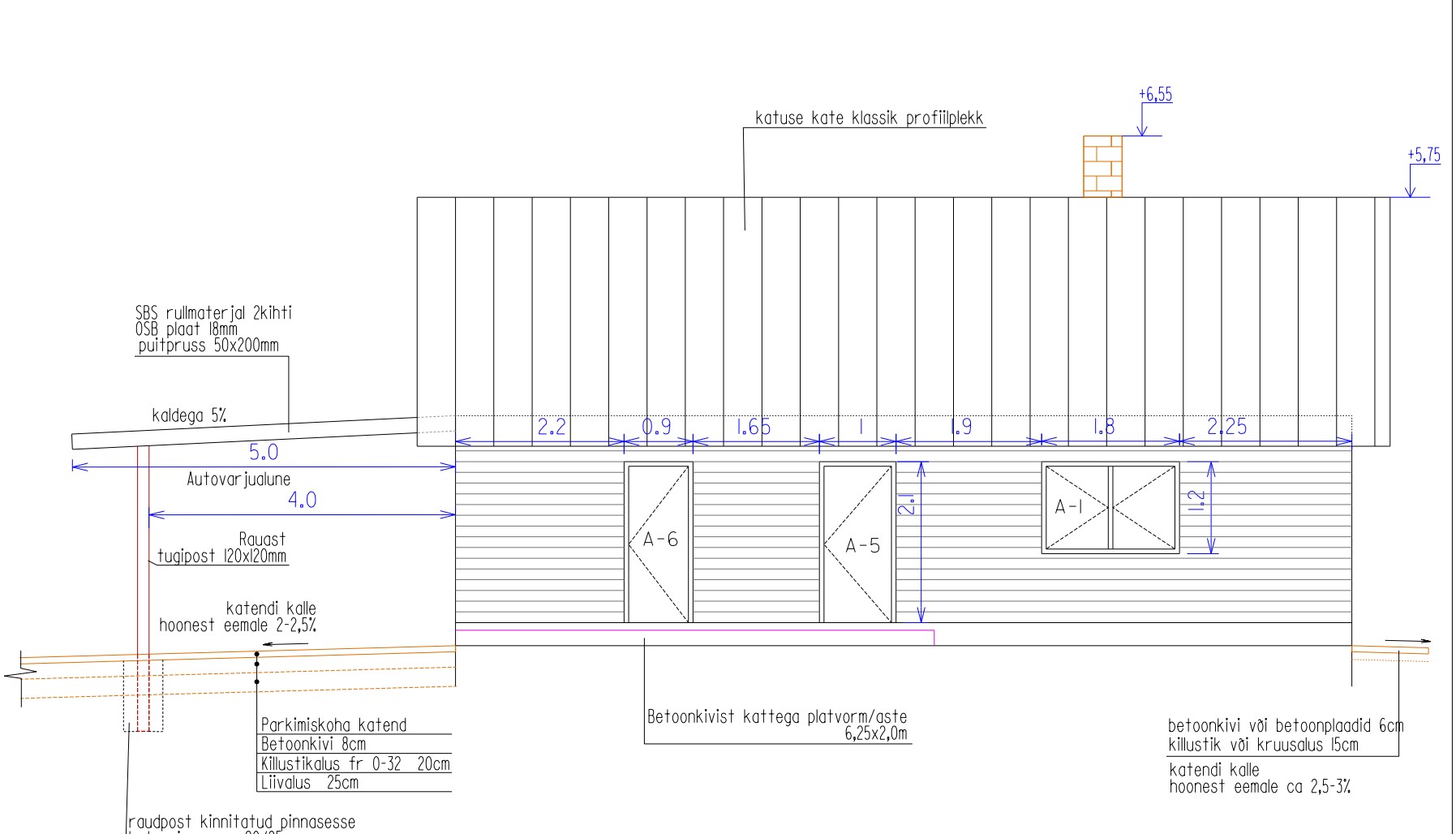

Tänud julgustamise eest. Esmane reageering telefonis oli vallaametniku poolt minule igati ootuspärane, kuid ikkagi "veidike" hirmutav. Kui uurisin, mis projektis täpsemalt valesti on siis viisakalt naeru tagasi hoides tehti mulle selgeks, et tegemist on paraja tulealustusmaterjaliga ning kui hakata neid punkte üles lugema siis ennem lõppu jõudmist saaks meie riigis pühadeaeg läbi.
Esmase murekohana toodi kohe välja kirjanurgad ning vormistus. Jutuajamise arenedes jäeti need küll tähelepanust kõrvale ning keskenduti pigem joonistele. Valesti on korraldatud ka geoalusele märgitud hoone asukoht, mida ei ole võimalik mitte kuidagimoodi üheselt mõista. Samuti on jäänud korraldamata vertikaalplaneerimine. Tunnistan ausalt, et ega sellest mul tõesti mingit arusaamist pole, mida see tähendama peaks. Kui avaldasin soovi mõnda mustandit näha mis ametnikku rahuldaks ja mille järgi joonduda siis algas mingi segane mõmin à la ega ma ei teagi täpselt kas ma võin sulle niiviisi midagi siit vallamajast välja saata. Arvasin siis, et sellest pole probleemi ning ma võin ka kohale sõita. Selle peale lubati juba veidike lahkemalt, et oma arvutist saab ta küll näidata, kuidas asjad tegelikult käima peaks ning mis ma kõik geoaluse juures valesti olen teinud.
Lisaks võeti ette maja joonised ning need olevat suht segaselt koostatud. Maha on jäänud märkimata kõrgusmärgid ning maapind. Täna hommikul vaatasin puhanud peaga korraks joonistele otsa ning nii see tõesti on. Samas ei tohiks seal olla mitte midagi katastroofilist ning ületamatut. Seda kõike peaks olema võimalik üsnagi lihtsalt korrigeerida ning sellest pole ma mitte kunagi unistanudki, et kohe esimesel katsel üritus heaks kiidetakse ning jõuluks ehitusluba taskus on.
Samuti jäi masterile segaseks mis kuramuse 2.20m kast on maja alla joonistatud. Üritasin küll selgitada, et tegemist minu nägemuses keldriga ja minu teada peaks nagu tekstiosa jooniseid täiendama samamoodi nagu joonised täiendavad ning selgitavad teksti. Kuid see olevat siiski minu poolt nii segaselt koostatud, et seda pole võimalik üheselt mõista.
Praegu "jooniseid" vaadates märkasin, et sinna on jäänud konkreetselt märkimata ka vundamendilint.
Kogu selle jama selgituseks panen siia üles ka hoone vaated neljast küljest.
Hoone eestvaade, idakülg;
Hoone põhjakülg:
Hoone läänekülg:
Hoone lõunakülg:

Re: Kuidas ma endale maja ehitama hakkasin.
@ pikk
Vaadetel kujutatakse hoone vaateid so vaatel pole näha ei vundamente ega keldrit
Need on hoone lõigetel / plaanidel
Veritkaalplaneering on maapinna kõrguste kujutamine plaanil (samakõrgusjooned ABS kõrgusega)
Samuti peab olema hoone 0 ABS kõrgus
Vaated / vertikaalplaneering peavad nö "kokku minema"

Seda on sellise eskiisprojekti kohta täiesti vale väita, sest nagu eespool öeldud, asi on ilmselgelt "erialaspetsialistile arusaadav ja üheselt mõistetav.". Samas progest peaks saama eksportida ka vaated, lisada teljed, kõrgused. Tõmmata juurde soklijoon.
Juhe teab kõike.
@ kunn
Minu viide oli siiski just nimelt see, et erialaspetsialisti jaoks pole üheselt mõistetav...
Minimaalselt on tegemist küsitavustega / halvemal juhul vigadega
Veidi rohkem oleks vaja detaile, et reaalselt tegema hakata (näiteks sõrestikseina prusside pikkusi, vundamendi telgesid, rajamissügavust), ahju ja korstna asukohta, torude/ kaablite sisestusi. Kuid üldiselt heatahtliku mõistliku pingutusega saab selle kuudi sellise eskiisi alusel püsti panna. Vaheseinte plaanid on loodetavalt olemas.
Ma küll diplomeeritud erialaspets ei ole, kuid selliste kuutidega olen tegemist teinud.
