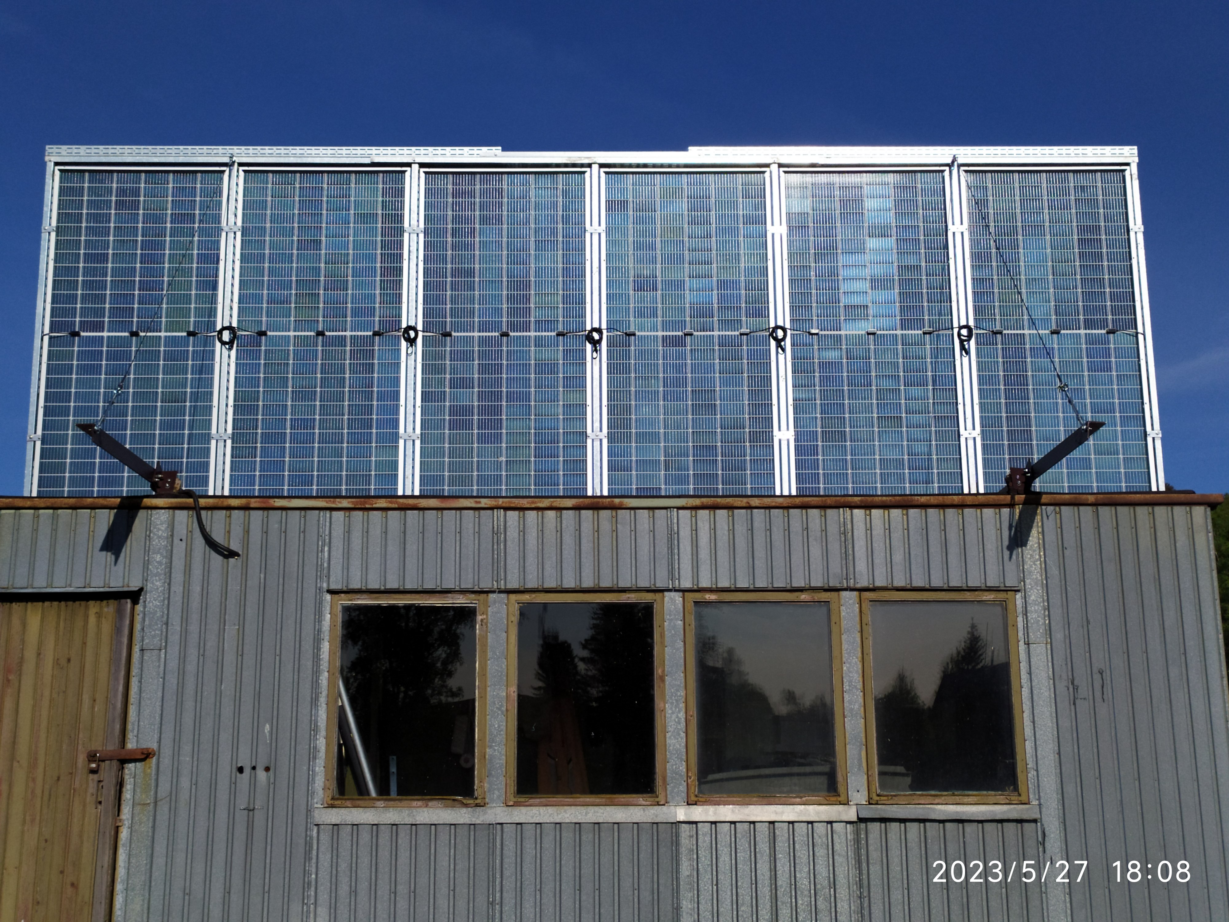

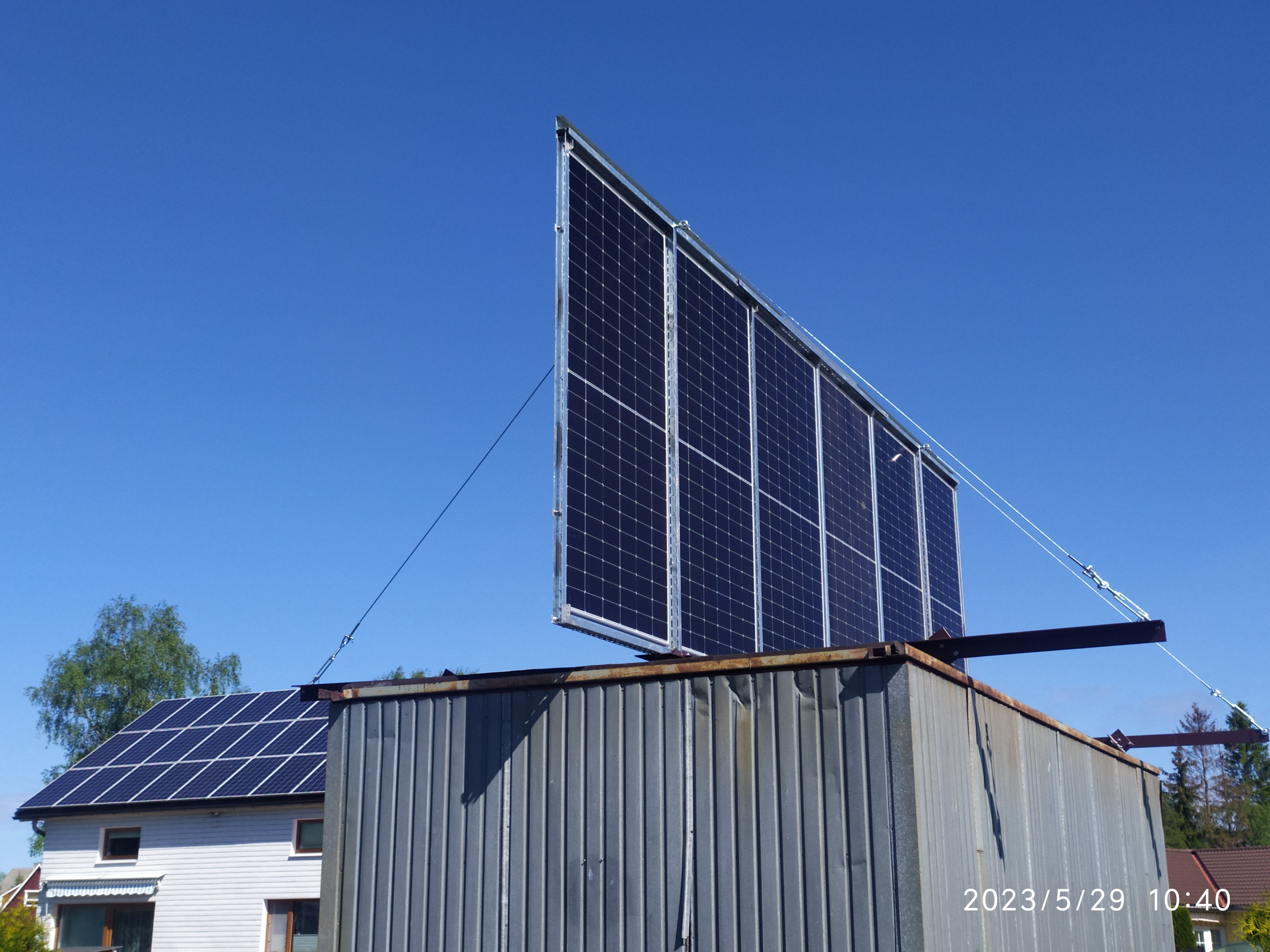

Praeguses olukorras tahaks miskit üheteljelist suunajat, telg põhja-lõunasuunaline.
https://www.google.com/search?q=single+ ... O-IdUPBR5U
Paneelide arvu ja muunduri nimivõimsuse dimensioneeriks rämedalt üle - siis toodaks ka pilves ilmaga miskit.
Ja kuna keskpäeval on niikuinii ületootmine, hind odav ning pilvedega paneelide tootlus ei sõltu nii palju kaldenurgast (pilves ilmaga oleks kõige kasulikum paneelid niikuinii horisontaali keerata), siis poleks vaja miskit sujuvat järgivajamit vaid äkki annaks asja lahendada paari relee, hüdrosilindri ja puulõhkuja abil ?
Hommikul vaatab itta , õhtuks tõstab teise serva üles ja vaatab läände ?

Inverter ei pea olema mitte üledimensioneeritud vaid inverteri sisendaste peab olema mitme suuna (Ida/Lääs) konfiguratsiooniga ja vastava võimsusvaruga.
Igasugused liikuvad asjad suurendavad nii soetus- kui ka ekspluatatsioonimaksumust ja nende kasutegurit peaks hoolega arvutama.
Tuleb ka uurida, et kas need "multifilmides" näidatavad liikuvad seadmed on ka põhjamaises kliimas töötamiseks ettenähtud.
Mitu mm on näiteks viidatud pöördsüsteemi, mitukümmend meetrit pika võlli, termomuutus 100C aastase temperatuurikõikumisega ja kuidas see suhtestub külmuva maapinna mõõtmete muutustega?
Kuidas turbulentne tuul mõjutab erinevate liikuvate liidete eluiga?
Näiteks selline statsionaarne iseseisev lisapaigaldis vertikaalsete kahepoolsete paneelidega, lisaks olemasolevale lõunasuunalisele annab juba piisava lisa päevaseks sirgeks tootmiseks.
Pilve all paneelide horisontaalseks keeramine annab tulemust ainult VIHMA korral ja talvel pole sellest kasu, sest lumi langeb paneelidele ja katkestab tootluse.
Olen jälginud et juba mõne millimeetrine helkiva värske lume kiht vähendab kaldu olevate paneelide tootlust oluliselt aga vertikaalsed toodavad samamoodi edasi.
Sestap jah ei paneks kogu raskust ja väänet ühele tsentraalsele võllile, vaid tõstaks paari hüdrosilindriga kaldpinna hommikuti idapoole vaatama. Idas on mets ja sealt suuri tuuli tulla ei saa, küll kuluks jah ära veel tuuleandur, et kõva (enamasti lääne-) tuulega jääks tõstmine ära.
Tõstesüsteemi väljalülitumisel vajuks kogu värk oma raskusega läänepoolsesse kaldesse, servaga suht ligi maad, et tuult alla ei võtaks. Seal pool on ka horisondini lage põld, mistõttu päikseta ilmaga (talvel ) on hajusvalgus just sealtpoolt suurem kui metsa poolt.
Töökindluse määrab hüdraulikapumba ja -silindrite töökindlus... minul pole sellest aimugi, peab traktoristist naabrimehega konsulteerima.
Äsja maikuus tuli tavalise lõunapoolse orienteeritusega paigaldisest kõige rohkem raha
kella 9-10 vahel - pea 2,9 korda rohkem kui kella 15-16 vahel, ehkki siis kWh tootlus küll palju suurem.
