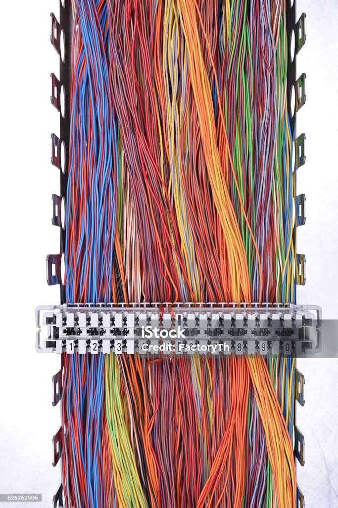

Re: Musta värvi juhtmete/kaablisoonte rohkus
Nii vihane elektrik, pole vist kaua särtsu saanud, :confused:
Mul tekkis küss, miks siis alajaama latte värvitakse? Alajaama võib ju ka defineerida seadmeks ja seal ei saa midagi segi minna, kuna latid eraldi. Kusjuures värvid on huvitaval kombel (veel) NSVL-i süsteemi kollane, roheline, punane. Ei tea, kas pärast vene küljest lahtihaakimist ka tulevad uued toonid?
ELV-l on koguni värvitoonid antud: Faasivärvid L1- kollane LO75; L2- roheline LO52; L3- punane XO17
Sellisest pundist selgusesaamine, kui juhtmed 1-värvilised, pole just lõbus? Kas see on kilp, suur kilp, kilpide kogum, auto, buss, rong või mõne rikkuri häärber, ei tohiks puutuda asjasse. Ehk teema on ka seadme piiritlemine. LISAKS värvikoodi kasutamine annab sellisel juhul täiendava kindluse, et nüüd ma ikka liikusin mööda õiget juhet, selmet lugeda klemmi numeratsiooni Abs/1235LO567 mõlemas otsas ja kontrollida 3x korda, kas 1 numbriga ei eksinud, kas 5 ja S või 1 ja I segi ei ajanud jne.
