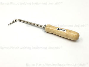

Kuna ise elan Meriväljal, siis võin Septembris kodumaale tulles võtta kaasa tööriista, millega pvc keevituste kontrollimine on vastupidiselt siin "ekspertide" väidetule päris lihtne. Käiks keevitused üle ja kui need peavad, võid edasi lammutada.

Tere. Vabal maal võib ka vabalt oma arvamust avaldada. Aga Kaidol soovitaks enne juristiga konsulteerida kui lasta mingeid tegelasi naaskliga oma katust torkima. Lugupidamisega. Alar Piirfeld
