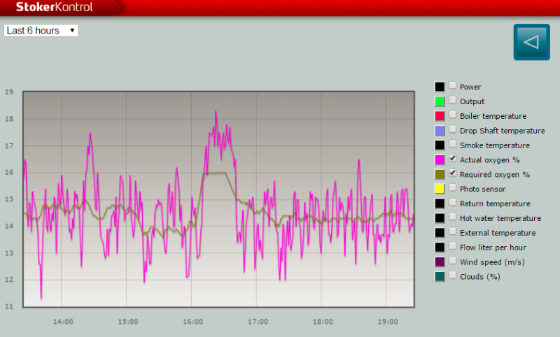

Mul nüüd siis taanlased reguleerisid põleti (NBE) ära. Võrreldes tehaseseadetega on ventika võimsuse erinevus pea 2 korda. Kui ventika tehaseseade oli vastavalt 10, 50 ja 100% võimsusel 19, 27 j1 35, siis pärast reguleerimist oli ventikas 7, 12, 19. Samas mulle see põlemine ikkagi ei meeldi. Tuhk läks küll teist värvi (enne oli tumedam hall, nüüd selline tumepruun), aga katla tahmab ikka samamoodi ära kui enne. Vaata, et rohkemgi. Taanlased ütlesid, et see on normaalne. Samas on mul lambda ka vahel ja eeldaks, et põleks ikka veidi puhtamalt (praegu peab nädalas korra puhastama, tegelikult võiks vist isegi tihemini). Kas gaasianalüsaatoriga on mõtet timmima hakata? Korstnast tuleb muidugi puhast auru, suitsu pole nähagi. Või olen liiga nõudlik:).

Et muudetigi ainult ventika võimsust nii nagu ülal kirjutasin. Panin ka korstnasse tõmberegulaatori vahele. Käib miinimumi peal (10 Pa), öeldi, et nii on kõige efektiivsem. Graafiku järgi võngub enam vähem. Lugesin ka kuskilt, et suurematel võimsustel lambda ei pidavat eriti efekti andma väiksematel võimsustel küll, aga rahaliselt ei pidavat ära tasuma

Kas lambda reguleerib % ventika võimsusest?

Ma sain nii aru jah
