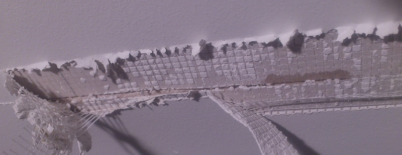

Postitas villu20
Taas näide valest võttest võrgu paigaldusel!!! Küsiks, et aga miks on niidi alused puhtad :D Laiskus või pädevuse puudumine!!! Vott! ;)
2014-11-09 07.41.30.jpg (180.93 KiB) Vaadatud 7753 korda

villu20 kirjutas:
Äkki on võrk täie jõuga sinna vuuki surutud nii, et pressis pahtli välja. :scratch: :) Kui korralikult pigistada ega hambapasta tuupi ka midagi ei jää.

Urmas kirjutas:
villu20 kirjutas:
Äkki on võrk täie jõuga sinna vuuki surutud nii, et pressis pahtli välja. Kui korralikult pigistada ega hambapasta tuupi ka midagi ei jää.
Nu kui jõudu on, egas siis põle möistust vaja jahh!!! :amen:
Härra Hiid ... ma olen Teis pettunud ! ....muidu nii asjalik ju aga siuke avaldus?!? :this: Et kas siis kaks kümmet tagasi ei pidanudki sidusaine armeeritavat täielikult ümbritsema??? Või oli siuke vinge liimimöks tol aal võrgu pahupoolel, mis võttis liimpahteliga 100%-lt samasugused omadused???

Postitatud: 29 Nov 2014, 09:52
Postitas Hiid
alloleval pildil on ju ilmekalt näha, kuidas pahtli kühmukesed võrgu sees on.
kui nüüd üritada kahte plaati üksteisest eemale tirida, siis tänu sellele, et võrgu all ei ole pahtlit, peaks see õnnestuma või?

Postitatud: 29 Nov 2014, 10:31
Postitas Urmas
Hiid kirjutas:alloleval pildil on ju ilmekalt näha, kuidas pahtli kühmukesed võrgu sees on.
Aga sa püüa mõelda, miks see võrkteip on seal maha kistud ja hakatud parandusi tegema. :scratch: :)

Postitas Manowar
Urmas kirjutas: Aga sa püüa mõelda, miks see võrkteip on seal maha kistud ja hakatud parandusi tegema. :scratch: :)
Sel, miks on võrk maha kistud võib olla 100 põhjust, 1 kord, kus ei ole sinu ja veel mõnega ühel meelel, kui võrk paigaldada nii, kuidas sulle vastumeelne on, siis see, et võrgu alla pahtlit ei jää on tegija oskamatus.
Proovi järgi, liimi võrkteip vuuki, täida vuuk J-ga, tõmba korralikult labidaga pinget avaldades üle, võrk tuleb sellisel puhul plaadi pinnast eemale, tõmba võrk ära ja näed, et kogu plaadi pind on pahtliga kaetud, võrgu muster sees.:blackeye:
