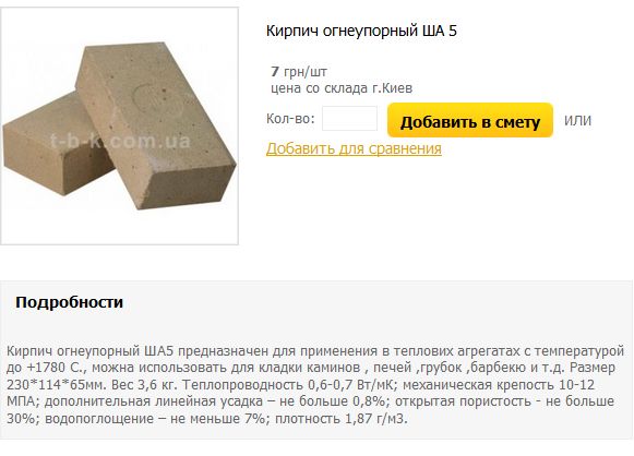

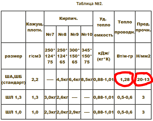

Pani alles ükspäev hr. soss-sepp siia ŠA šamoti tabeli. Tundub, et kui üks arv on 0,65 siis teine peaks olema ilmtingimata vähemalt 999,99, et siis materjalide erinevusest tõesti ka aru saadaks! Savi-liiva telliste kasutust ei ole mõtet kommenteeridagi, sest tegemist ei ole šamotiga.
soss-sepa postitatud lingi alt ŠA 5 šamoti tihedus x poorsus x soojusjuhtivus.PNG
soss-sepa postitatud lingi alt ŠA 5 šamoti tihedus x poorsus x soojusjuhtivus.PNG (22.54 KiB) Vaadatud 5476 korda

Ma ei tea aga ,kas tundub norimisena aga kust sa leidsid tabelist šA 5 andmed ?
Mina ei leidnud.Täpsust palun

Et siis kahekordne vahe soojusjuhtivuses? Huvitav, kui palju see mõjutab ja kas nn Vene šamotti ei tohiks EN umbkoldes kasutada?
sa-5 samott.jpg (36.87 KiB) Vaadatud 5440 korda

Kas siis ŠA-5 (nn "umbkolle") ja PTT (lõõrid) sobivad oma omadustelt EN 15544 standardi järgi ahju ehitamiseks? Ja kui ei, siis mis omadustelt ei vasta?
Re: Teadust populariseerides : Restkolle - Umbkolle ( EN -15
Olenüüd kirjutas:Ma ei tea aga ,kas tundub norimisena aga kust sa leidsid tabelist šA 5 andmed ?
Kas sa mingid poorsuse andmed leidsid :scratch:
keemik kirjutas:... kas nn Vene šamotti ei tohiks EN umbkoldes kasutada?
See on vana küsimus. Meil oli foorumis üks füüsik, ostis mõlemaid samotte, võrdles ja arvutas. Tema järeldus oli, et vene samott sobib EN koldesse. Tol korral ka vastased aktsepteerisid ja väitsid vastu, et vene samott on alumise piiri peal ja HBO+ on ülemise piiri peal.
Poorsust saab võrrelda vee imavusega. Vene samotti mahub vett mingi 200g.
Vist oli see teema.
viewtopic.php?f=1&t=27331&p=150231&hili ... ab#p150231
Saksa perekond teeb ka ikka erineva tiheduse, soojusjuhtivuse ja poorsusega shamotte. Huvitav küll, milleks kui just HBO+ on ainuõige nii koldesse, lõõristikku kui väliskesta. :)
