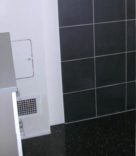

Rondo+ moodulil on kaasas kohe villamatt, mis toru ümber mähitakse. Lähtudes sellest arvan, et isoleerimine ei tee torule suurt midagi halba.
Moodulkorstendel on sisemine ventilatsioon küll, aga see on villa ja kesta vahelise osa jahutamiseks.
Pitsi otsas peab ka õhuava olema.

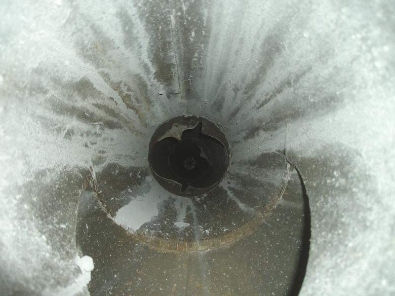

amatöör1 kirjutas:... Tegelikult vist korraliku põlengu ajal vajub metallsisu ilusasti kortsu kokku niikuist dembli kirsa...
Tembelisti kirsa.
Tembelisti kirsa.
Metallkorstna varjatud pale..JPG (67.4 KiB) Vaadatud 6558 korda

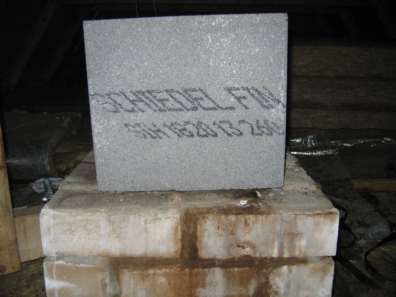

Palun infot millise seguga krohvida Rondo+ korstna plokke pööningul ja millisega korstnapitsi osas? Millist võrku kasutada armeerimiseks? Üldiselt tehti siiski mulle selgeks, et segu valamine vanasse korstnalõõri uue korstna isolatsiooni ja lõõri vahele on suht riskantne, võib isolatsiooni liiga kinni pressida ja keraamiline toru hakkab soojenemise/jahtumisega korstnast välja pugema.

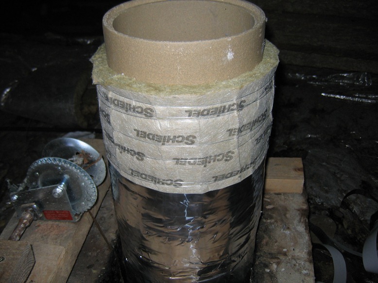

Nüüd siis olukord niikaugel, et uus keraamika vana korstna sees
Re: Korstna renoveerimine
Lasite vintsiga alla...nagu näha.
amatöör1
Postitusi: 67
Liitunud: 30 Nov 2012, 22:23
Lugemata postitus Postitas amatöör1 »
Niiviisi sai toimetatud jah, kahekaupa liimisin keraamika kokku 24 tundi ootamist ja allapoole ning uuesti 2 tükki kokku, ei julgenud jutiga lasta segu ju toores nihkub ära, las kivistub siis parem villa ka ümber panna. Vana korstna ja uue vahe kavatsen kuni suubumisslepe alguseni liiva täis valada, sealt edasi juba peenike kergkruus. Fikseerib paremini korstna, vill laseb keraamikal omasoodu mängida ja kui aus olla siis ühe nädala õhtupoolikud kulusid vana korstna puhastamiseks pigist kuid tulemus jäi ikkagi nadi. Arvan, et kergkruus ja liiv seaovad selle pigi ja ei lase tead väljapoole tulla. Tegelik peavalu kuidas vana ja uue väliskestad omavahel kokku panen
