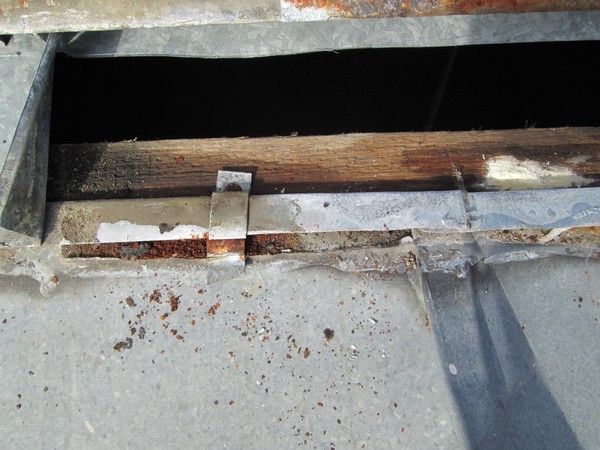

Pilte valtskatuse lamavaltsi väärast tihendamisest. Antud juhul on tegu 1990 a keskpaiku ehitatud katusega.
Esimene pilt. Siin on püütud lamavalts ka eest silikooniga kinni kleepida. See ühendus on aga ammu lahti rebenenud ja nüüd takistab see vihmavee voolu üle lamavaltsi äärte. Sarnaselt ei tohi ka hiljem valtskatust parandades toimida.

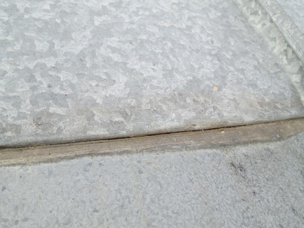

Teisel pildil on vales kohas asuv tihendusmassi vall hästi näha

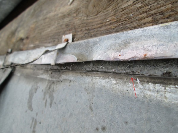

Kolmas pilt. Silikooni alt tuleb nähtavale haljas plekk. See viitab, et silikoon on juba pleki paigaldades sinna kleebitud

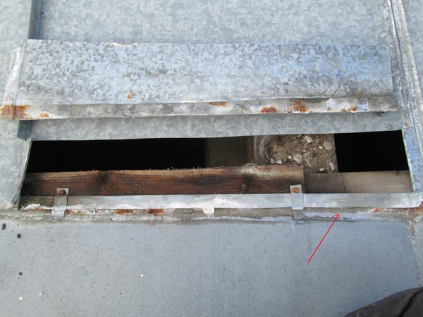

Valli taha jääb kõik pidama

Postitas Robi 1
Piltide järgi vaadates tegu Ha..... Raudteejaama katusega. Seal on jah need sotrenni ja paanide ühendused täiesti läbi roostetanud. Kurb vaatepilt.
