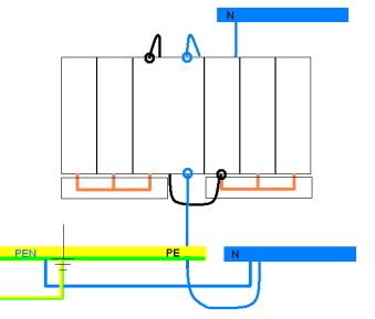

Sellist pornot nagu see joonisll raske komenteerida. Mille pärast sa RVK alt tuleva N juhtme kaitsme alt tuleva L juhtmega kokku viid?

pole siin pornot midagi. põhimõtteliselt on pilt õige. PEN on ilusti lahku löödud, samuti on neutraalid õigesti jaotatud. RVK on korrektselt ühendatud. see, et liin ja neutraal koos ei tähenda veel lühise organiseerimist. nende kahe otsa vahel on tarbija. päriselus nad ju on ka koos, ainult et läbi tarbija.

TumeTumba kirjutas:... PEN on ilusti lahku löödud...
Silla värvi järgi oletasid postitaja kavatsusi? Kui see oletus paika peab on väide õige (norida võib PEN juhi asukoha visuaalses puudumises visandilt).
Minul tekib aga küsimus- mida teeb PEN juht olematu suurusega jaotuskilbis (seda kilpi toidab 16 mm²Al või 10 mm²Cu?)?
Visandasin selle natuke ringi aga "ilusamaks" ei läinud ;)
"mitte-ilus"
"mitte-ilus"
väike visand.jpg (10.96 KiB) Vaadatud 12332 korda

Skeem on pmst õige. Ma eestpoolt ei lugenud kõiki kommentaare, kuid kui tegemist ühefaasilise toitega, siis miks N ja PE vahel sild on?
Wago klemm kilbis pole eriti hea mõte - proovi vältida. Hetkel on sul skeemi järgi kasutusel 7 moodulit. Väiksemad kilbid on enamasti 8-mooduliga. Selle ühe mooduli asemele võidki panna näiteks DIN liistule kinnituva 5-kohalise N-lati.
