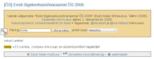

Re: Glasuurpott ahju ladumine
Postitatud: 04 Apr 2013, 21:13
Postitas madis64
teadja kirjutas:Selle rombiga kah näed, osa räägib rumbist!
rump:rumba:rumpa
Ahjupoti tagakülg.jpg (26.58 KiB) Vaadatud 5080 korda
Postitatud: 04 Apr 2013, 21:53
Postitas Annes
Potikild võib olla rombi kujuline, aga rump ei ole süvend poti tagaküljel. Ahjupoti tootjana nimetame rumbaks seda savist "vorsti" mis kleebitakse plasti külge. See kas valmistati käte vahel või pressiti käsipressiga. Siin eksib Eesti Keele Instituut. Meistrid, kes on remontinud vanu ahjusid, on kogenud, et mõnel vanal potil tuli rump kergesti poti küljest lahti. Põhjuseks oli rumba ja plasti erinev kuivuse aste poti valmistamisel, kleepuvus oli omavahel halb. Ootan põnevusega Raivo vastust.
