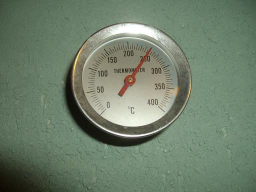

Kustvsesa termomeetrit osta? Ja paigutan selle katusele korstna sisse?

vux kirjutas:Kustvsesa termomeetrit osta? Ja paigutan selle katusele korstna sisse?
Osta peaks teda saama "hästivarustatud ehitusmaterjalikauplusest" (ise vist ostsin ühe sellise K-Rautast).
Välja peaks ta nägema umbes selline:
http://www.hemeltron.ee/katla-laadimisa ... e.tpl.html
Asukoht peaks ikkagi toakandis olema (pottsepp või korstnapühkija annab sulle pädevama vastuse), et saad oma kütmistegevust (koldes põlemise intensiivsust) selle näidu järgi korrigeerida (et vinnutama ei hakka ja sellega korstent ära ei pigita ühelt poolt ning et liiga kuumi gaase s.t. energiat/raha asjatult korstnasse ei laseks teiselt poolt).

Postitas motamees
Meil on termomeetreid müüa Tehnika äris ja Espaki poes. Maksab umbes 7euri.
Paigaldamine on väga lihtne - puurid korstnajala sisse 8mm augu ja pistad termomeetri otsapidi sisse. EN ütleb normaalseteks väljungaasideks 250kraadi.
Korstnatermomeeter.
Korstnatermomeeter.
Korralik tuli all..JPG (35.59 KiB) Vaadatud 3616 korda

Mina olen ostnud Espakist ja Rautakeskost. Bauhausis oli vist kah müügile tulnud.
Hetkel ei huvita meid ju korstnast väljuv gaasi temperatuur.
Mõõdad ära kolmest kohast:
1. Korstnast suvesiibrist veidi kõrgemalt.
2. Ahju küljelt ülevalt (sealt kus soojaks läheb)
3. Ahju küljelt alt (tahmaluugist veidi kõrgemalt)
Võid kasutada ühte termomeetrit, mille jätad pärast korstna mõõtekohta (sinna suvesiibri juurde).

Tegu on puhasvuugiga. Aga millega hiljem augud täidan ? Lahti ju ei jäta? Ja millised need temperatuurid olema peaksid?

Augud täidad hiljem hoolikalt ahjuseguga.
Väikseim müüdav kogus vist 5 kg.
Noh, ilmselgelt on jama siis kui korstnas on temperatuur kõrgem kui all.
Temperatuurid on sellised, et üleval ja lahtise suvesiibriga korstnas peaks termomeeter teisele ringile minema.
All midagi Motamehe pildil oleva sarnast (+/-).

Aga alt puhastusluugi juurde võib ju luugi august sisse ka lihtsalt panna ju termomeetri? Aga seal on kindlalt madal temp. Kätt suudan kütmiseajal julgelt seal hoida :( mis pole vist päris õige
