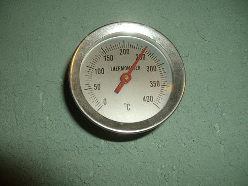

Meil on termomeetreid müüa Tehnika äris ja Espaki poes. Maksab umbes 7euri.
Paigaldamine on väga lihtne - puurid korstnajala sisse 8mm augu ja pistad termomeetri otsapidi sisse. EN ütleb normaalseteks väljungaasideks 250kraadi.
Korstnatermomeeter.
Korstnatermomeeter.
Korralik tuli all..JPG (35.59 KiB) Vaadatud 4173 korda

Mina olen ostnud Espakist ja Rautakeskost. Bauhausis oli vist kah müügile tulnud.
Hetkel ei huvita meid ju korstnast väljuv gaasi temperatuur.
Mõõdad ära kolmest kohast:
1. Korstnast suvesiibrist veidi kõrgemalt.
2. Ahju küljelt ülevalt (sealt kus soojaks läheb)
3. Ahju küljelt alt (tahmaluugist veidi kõrgemalt)
Võid kasutada ühte termomeetrit, mille jätad pärast korstna mõõtekohta (sinna suvesiibri juurde).
Kas tegu on puhasvuugiga või on ahi millegiga kaetud?

Tegu on puhasvuugiga. Aga millega hiljem augud täidan ? Lahti ju ei jäta? Ja millised need temperatuurid olema peaksid?
stupiduser
Postitusi: 801
Liitunud: 01 Juun 2009, 23:27
Asukoht: Keila
On tänanud: 24 korda
On tänatud: 23 korda
Re: Ahi ei pea sooja :(
Augud täidad hiljem hoolikalt ahjuseguga.
Väikseim müüdav kogus vist 5 kg.
Noh, ilmselgelt on jama siis kui korstnas on temperatuur kõrgem kui all.
Temperatuurid on sellised, et üleval ja lahtise suvesiibriga korstnas peaks termomeeter teisele ringile minema.
All midagi Motamehe pildil oleva sarnast (+/-).
