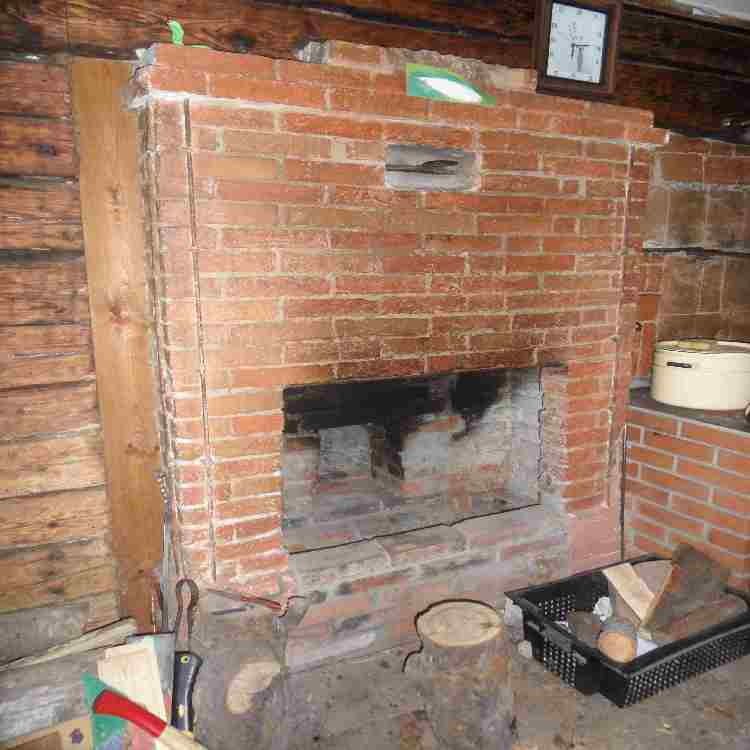

...juba jutuks olnud suurest kerisahjust, et mis ta'ga siis teha annab et tulemus, kütteefekt parem oleks jne.?
Lisan ka paar pilti, näeb ju väärikas välja - kollet on keegi ratsinud aga ikka tubli tükk!!!

Kui kytad selle suure lahtise avaga, siis pole tahtagi, et soojaks saad.
Juba selle rohke pigi järgi näha, et temp. madal. Ise aretaks sinna ka tuharesti ja kolde lage ehk körgemaks. Loomulikult uks ette.
Muidu paistab ahi heas korras olevat. Ei näe isegi laevölvis mingit pragu ega häda.

...eks ma selle kerisahju sain paar kuud tagasi enda valdusse ja seetõttu üks suur avastamine käib, seepärast ka siin teadjamatelt nõu küsin ja igati tänud senise diskussiooni eest! Aga ütleks nii et mida kütmine edasi seda huvitavam on, kuidas ikkagi see kerisahi ikka toimib et soe tuppa saaks! Ahju enda konstruktsiooni kohta midagi pole öelda, seinad, võlv (see mis kerise kohal) ilus kaarvõlv, 2m enam vähem!!! täitsa OK! Raud mis kerisekive ülal hoiab, täitsa konditsioonis! Pigi, jah täitsa olemas, eks see näita et nõgi ja vesi (kondents) saavad kokku! Kas on häda selles et kogu aeg kohapeal ei ela ja ahju sooja ei hoia, lähed kohale hakkad kütma, soe ja külm saavadki kokku kolde lae ja kerisekividel! Eks ole ka nii et teed ikka sihukse väikse tule alla, korvitäis puid jne. kolde pikkus on oma 1,8m ära, äkki peaks pooleteitmeetriste puudega just sellise jõhkra tule alla tegema - ei tea pole kogemust?? Koldeukse osas ei ole küll näha et mingi uks on seal ees olnud, pigem mitte ja mis see annakski - kujutan ette et kuumaks aetakse kerisekivid ja põhiefekt peaks olema kerisekividelt tuleval soojal kui luugid lahti teed!?? See on ilmselt õige et kolle peab sütest lage olema! Teine asi see pigi, tuleb ilmselt kuidagi sellest lahti saada, uued kerisekivid näiteks panna??

Areta kasvõi plekist mingi luugimoodi asi sinna ette. Praegu sellest laiast avast tuleb niipalju külma õhku peale, et võimatu on neid kive õieti kuumaks saada ja pigist pääseda.

Siin ei olegi muud arvata esialgu, sest kui selline meeletu kogus kylma öhku läbi ahju vuhab, siis pole see ahi, vaid kamin. Kivide vahetamine seega pigi ära ei vöta.
On yldse hea, et see suur ava pole myyri rikkund, sest maakivid avaldavad kyljele suurt survet ( kuigi kivid ei kanna selle seina peal ).Sinna tuleks ikkagi see puuduv osa tagasi laduda juba koos uksega.
Muidue, piltidelt on näha, et myyr ongi kahekordne. Teine vooder on servi sees veel.
Kytta tuleks muidugi palju rohkem kui yks korvitäis ja ainult kuivade puudega.

no olen seal plekitükkidega katsetanud ka, et neid koldesuu ette seadnud või nii! Aga tõmme on sellel ahjul üsna piiri peal, nii et kui koldesuul midagi ees keerutab suits koldes ringi, ajab sissegi, põlemisprotsess on ikka ka hädine, nii et ei tohiks küll see koldeuks lõppkokkuvõttes neid kerisekive soojemaks teha. Teine asi see et tegu on autentse rehielamuga ja kõrval on kohe rehetuba ja seal päris reheahi, ikka see ilma korstnata, ukse kohal auk kust suits välja läheb jne. - puust korstna koht ka veel näha, aga saab ka ilma selleta hakkama. Kerisekivid seal samamoodi mis soojaks lähevad, mingit ust pole eest. Eks see kerisahi ole reheahju otsene järglane, mis muud! Nii et avastamisrõõmu jätkub seal talus!!!

Tarmo1 kirjutas:no olen seal plekitükkidega katsetanud ka, et neid koldesuu ette seadnud või nii! Aga tõmme on sellel ahjul üsna piiri peal, nii et kui koldesuul midagi ees keerutab suits koldes ringi, ajab sissegi, põlemisprotsess on ikka ka hädine, nii et ei tohiks küll see koldeuks lõppkokkuvõttes neid kerisekive soojemaks teha.
Püüa just ülemine osa kinni saada, siis peaks tõmme paranema.
