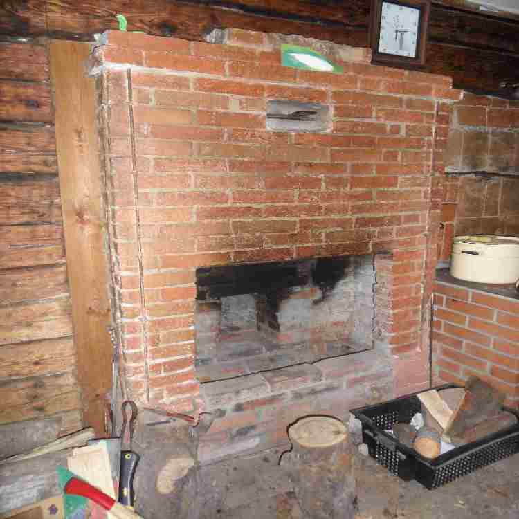

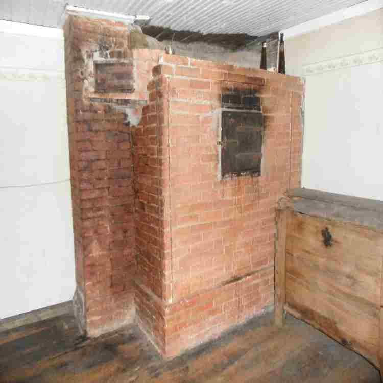

...juba jutuks olnud suurest kerisahjust, et mis ta'ga siis teha annab et tulemus, kütteefekt parem oleks jne.?
Lisan ka paar pilti, näeb ju väärikas välja - kollet on keegi ratsinud aga ikka tubli tükk!!!
Re: vanad ahjutüübid.
Kui kytad selle suure lahtise avaga, siis pole tahtagi, et soojaks saad.
Juba selle rohke pigi järgi näha, et temp. madal. Ise aretaks sinna ka tuharesti ja kolde lage ehk körgemaks. Loomulikult uks ette.
Muidu paistab ahi heas korras olevat. Ei näe isegi laevölvis mingit pragu ega häda.

...eks ma selle kerisahju sain paar kuud tagasi enda valdusse ja seetõttu üks suur avastamine käib, seepärast ka siin teadjamatelt nõu küsin ja igati tänud senise diskussiooni eest! Aga ütleks nii et mida kütmine edasi seda huvitavam on, kuidas ikkagi see kerisahi ikka toimib et soe tuppa saaks! Ahju enda konstruktsiooni kohta midagi pole öelda, seinad, võlv (see mis kerise kohal) ilus kaarvõlv, 2m enam vähem!!! täitsa OK! Raud mis kerisekive ülal hoiab, täitsa konditsioonis! Pigi, jah täitsa olemas, eks see näita et nõgi ja vesi (kondents) saavad kokku! Kas on häda selles et kogu aeg kohapeal ei ela ja ahju sooja ei hoia, lähed kohale hakkad kütma, soe ja külm saavadki kokku kolde lae ja kerisekividel! Eks ole ka nii et teed ikka sihukse väikse tule alla, korvitäis puid jne. kolde pikkus on oma 1,8m ära, äkki peaks pooleteitmeetriste puudega just sellise jõhkra tule alla tegema - ei tea pole kogemust?? Koldeukse osas ei ole küll näha et mingi uks on seal ees olnud, pigem mitte ja mis see annakski - kujutan ette et kuumaks aetakse kerisekivid ja põhiefekt peaks olema kerisekividelt tuleval soojal kui luugid lahti teed!?? See on ilmselt õige et kolle peab sütest lage olema! Teine asi see pigi, tuleb ilmselt kuidagi sellest lahti saada, uued kerisekivid näiteks panna??
suits
Postitusi: 8
Liitunud: 17 Okt 2011, 23:00
Lugemata postitus Postitas suits »
Areta kasvõi plekist mingi luugimoodi asi sinna ette. Praegu sellest laiast avast tuleb niipalju külma õhku peale, et võimatu on neid kive õieti kuumaks saada ja pigist pääseda.
Siin ei olegi muud arvata esialgu, sest kui selline meeletu kogus kylma öhku läbi ahju vuhab, siis pole see ahi, vaid kamin. Kivide vahetamine seega pigi ära ei vöta.
On yldse hea, et see suur ava pole myyri rikkund, sest maakivid avaldavad kyljele suurt survet ( kuigi kivid ei kanna selle seina peal ).Sinna tuleks ikkagi see puuduv osa tagasi laduda juba koos uksega.
Muidue, piltidelt on näha, et myyr ongi kahekordne. Teine vooder on servi sees veel.
Kytta tuleks muidugi palju rohkem kui yks korvitäis ja ainult kuivade puudega.

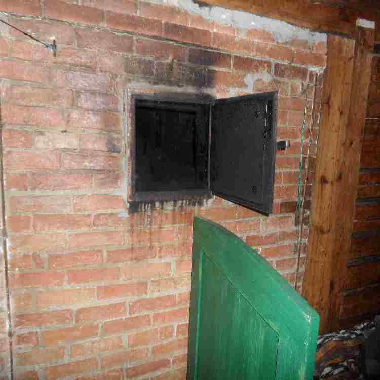

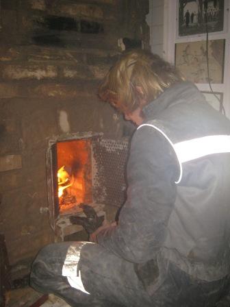

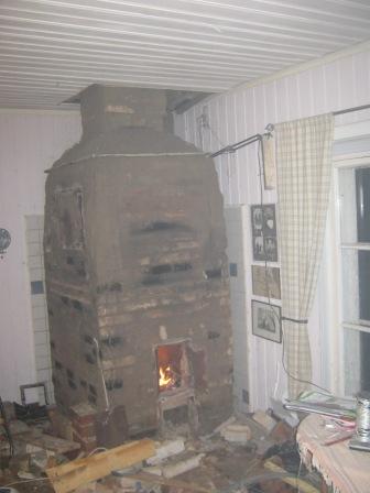

Panen igavuse peletamiseks möne pildi tänasest.
Löpuks sain tule alla ja nyyd on aega voodrit ehitada.

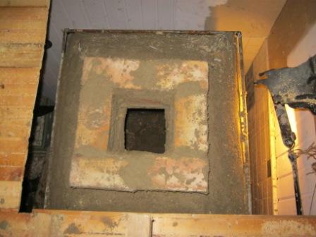

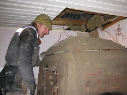

Kuna polnud ei materjali ega ruumi, siis sai ikkagi korsten ahju peale ehitatud. Önneks katus ligidal ( loodan, et Motamehe silmad seda ei näe...).
See vöö hoiab ahju koos ylevalt, sest korsten surub ahju peale. Näha seda hiljem ei jää.
Nyyd ei tohi ainult liiga julgelt uhada...

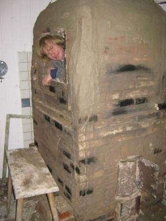

Sellist asja juba ei unusta :D . Tegelikult viisin toruga yle katuse ja kuivatan selle alumise osa ennem ära kui edasi lapin.
Vöin ka seda öelda, et ahju peale on raha läinud ainult TUL-10 ne peale, ylejäänud savid ja kivid on lihtsalt tutavate käest saadud ja neil oli hea meel, et lahti said. Pean veel 200 kg keraamikasavi koolist ära tooma, sest lubasin platsi puhtaks teha ja see oli väga sitke savi tegelikult.

Eks ma pean oma päris ametist nii palju ikka lugu, et vaba aja veetmise eest kas körtsis vöi ahjus( vahet ju pole) ise raha ei kysi, sest mind ennast ka huvitab, et saaks talve kuidagi mööda ja kevadel jälle oma päris tööga tegeleda. Siin Soomes poleks kohe mitte midagi teha kui näiteks neid ahjusid ei köpitseks.Ainult nad vöiks materjali kyll mulle ligemale tuua, sest muidu läheb ikka meeletu aeg ja ahjude tahtjaid ju palju...

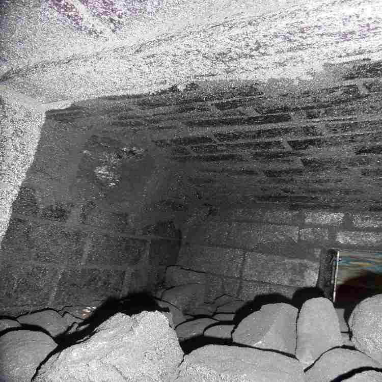

Täitsa mönus on seal sees!

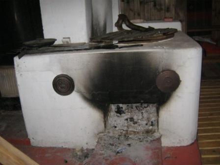

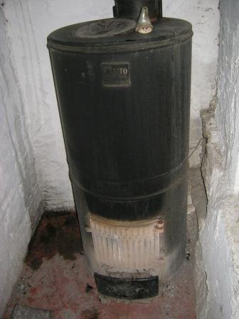

Vahepeal kirjutaks veidike salvestavast saunaahjust, millest juba räägitud ja kiidetud. Pildil olev saunaahi on muidu igati hea ja leili ei jaksa ära kiita, aga soovitaks siiski sellist mitte osta, vaid ise teha, sest sellel on pölemiskolle liiga pisike ja madal. Teen selle pölemiskolde 20 cm körgemaks ja ka pikemaks.
Körval olev padapliit paneb sama moodi kannatuse proovile iga kytmisega ja töstaks seda ka, aga see nii vana, et ei tohi muudatusi teha.

Kui pikad puud padapliidi alla lähevad?
Ma oma aruga püüaks põlemisõhku piirata (eelkõige ülevalt).
Teeks sellise etteasetatava ukse?
Algaja hobipottsepp
hobipottsepp@hot.ee 5043316
No nii lyhikesed lähevad, et liiga masendav oleks veel möötma hakata. Paar halgu saad toppida paja ja koldepöhja vahele. Ega piirata seal midagi pole, tuleks saada ruumi juurde pölemiskambrisse, siis saaks puud ka pöleda. Praegu on nii, et kui tuled sauna vaatama, siis pole enam yldse yllatus, et tuli on end ise lämmatand. Suitsu ajab uksest ainult alguses, see pole probleem.Uksel käib luuk ees muidugi.
